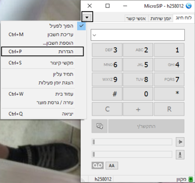

                                @יהודה-הוצלר-0 עכשיו עשיתי ועבד אבל לא הבנתי כמה דברים א. לא שומעים צליל חיוג(איך עושים שכן ישמעו?)ב. כשאני מדבר למחשב לא שומעים במערכת תוכן וכן הפוך ג. מה אמור להיות כתוב בפס למטה ( 788cec6d-486d-412c-abfb-7a7c3c083f52-image.png ) כשאני ממתין לשיחה ? ד. יש אפשרות לעשות שבסיום השיחה המשתמש יעבור למערכת?
                                • י
                                  יהודה הוצלר 0 @achakian0000 נערך לאחרונה על ידי

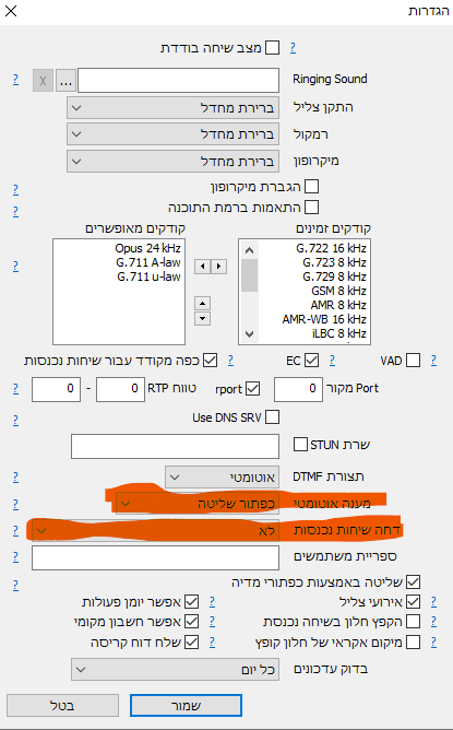

                                  @achakian0000
                                  תלך להגדרות כאן
                                  ואז איפה שמודגש תעשה שיהיה כתוב כמו בתמונה למשל מענה אוטומטי תעשה כפתור שליטה וכך גם בדחה שיחות ניכנסות תעשה לא ואז תגיד לי אם זה עבד.

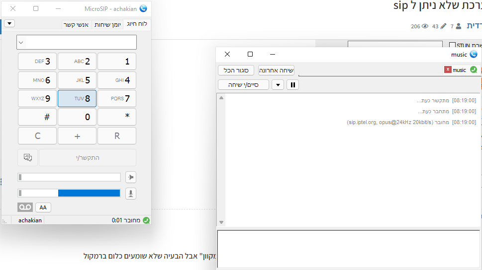

                                    achakian0000 @יהודה הוצלר 0 נערך לאחרונה על ידי
                                    @יהודה-הוצלר-0 כבר לפני שכתבת את זה שיניתי ל 5148705c-54c6-42a8-8c40-e802b613280d-image.png ועכשיו זה כותב לי "מקוון" אבל הבעיה שלא שומעים כלום ברמקול
