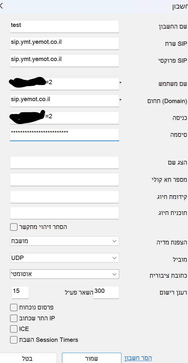

                  אני מנסה לחבר חשבון SIP ומגיעה שגיאה
                  מה לא תקין?
                  אשמח לעזרה

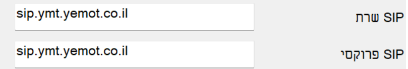

                    ,תשנה את כתובת הדומיין ל sip.yemot.co.il ותעדכן...

                      שיניתי וזה לא עזר,
                      אני שומר וזה נפתח חזרה, אשמח לעזרה.

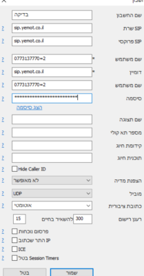

                        הרב @פגז המנצח
                        @פגז-המנצח לא שינית בהכל:
