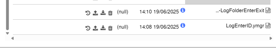

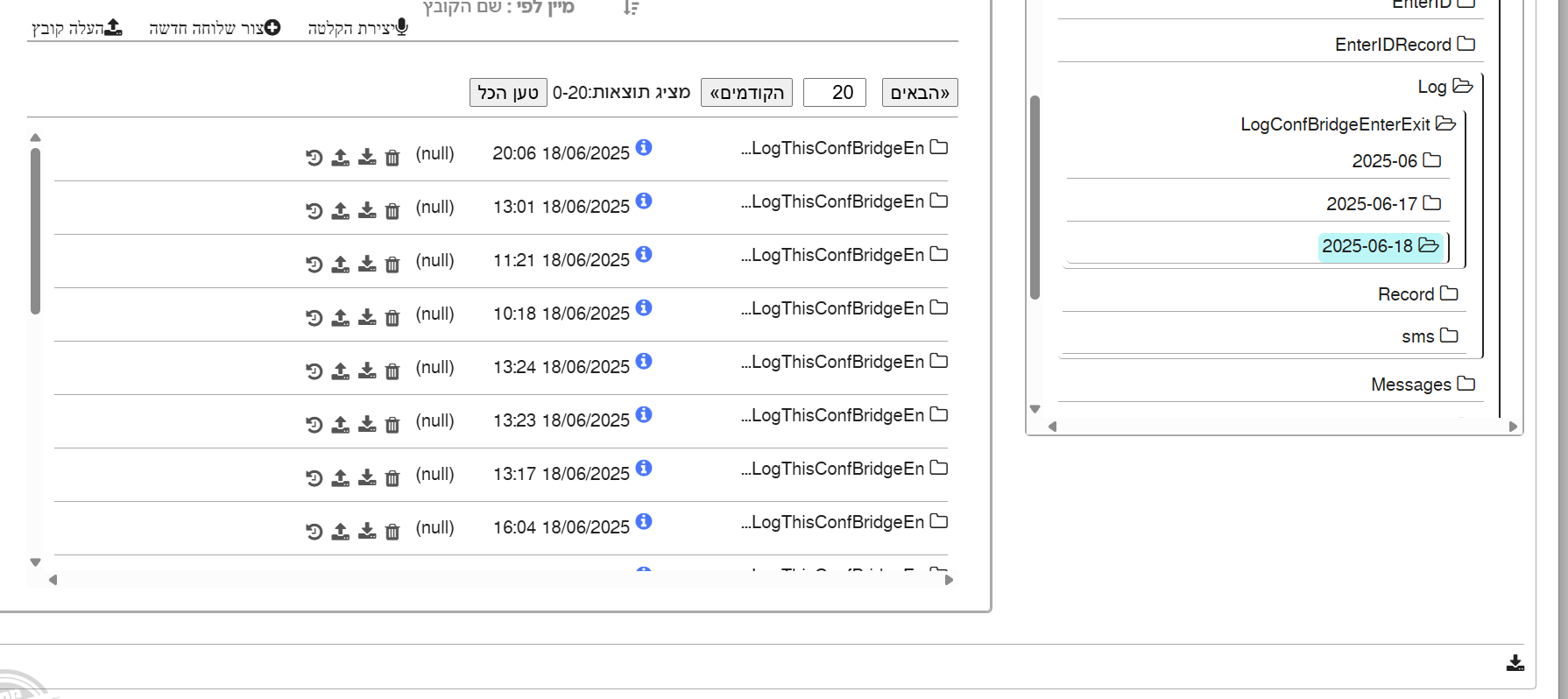

                          קול הנשמה
                          מזה הקבצים האלו בשלוחה של הלוג זה כן נותן לי את כולן-

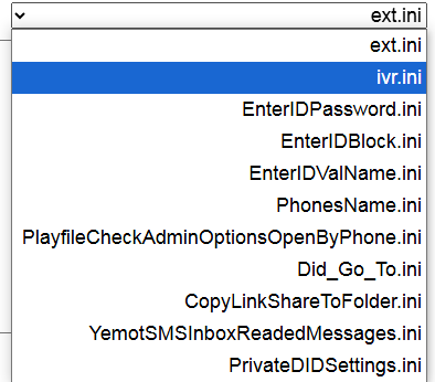

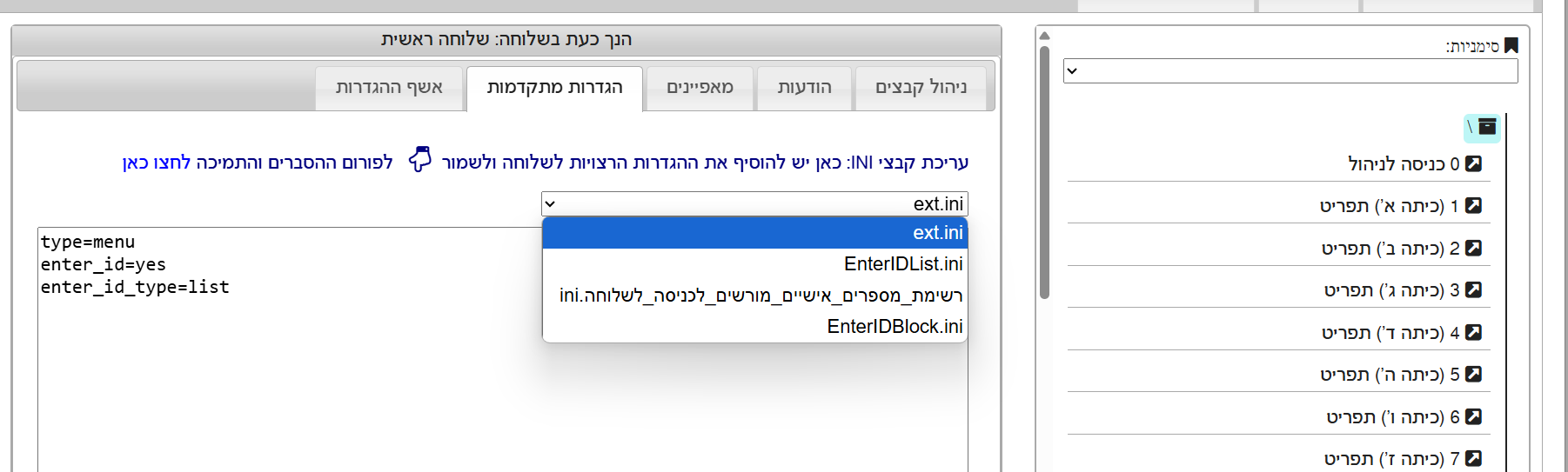

                                  בשלוחה הראשית יש שני סוגי INI יש
                                  אתה צריך להכניס לכאן

                                    קול הנשמה @מושי הכחם
                                    @מושי-הכחם אין לי בכלל את זה בשלוחה הראשית-

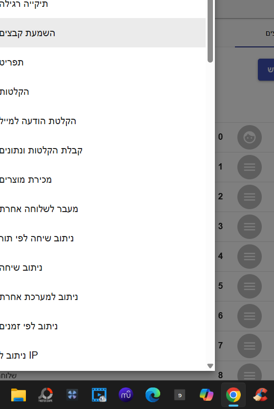

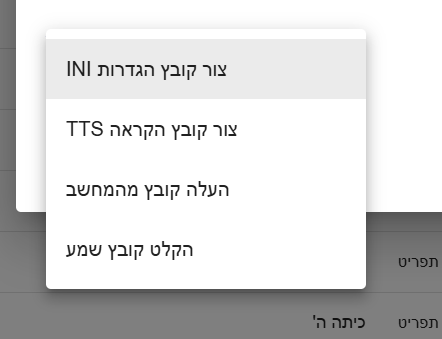

                                      מושי הכחם @קול הנשמה
                                      @קול-הנשמה
                                      באתר החדש אפשר ליצור קובץ חדש
                                        @מושי-הכחם סליחה אני לא מתמצאת עדין באתר החדש-
                                        או פה?
                                        ואיזה?
                                          @קול-הנשמה
                                          אתה אומר או שואל?
                                            @מושי-הכחם אמרתי שזה מה שיש לי שם ואני לא כל כך מתמצאת באתר החדש,
                                            ושואלת איך פותחים שם את הקובץ הזה?
