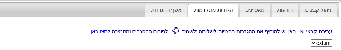

                                            איציק טכנולוגיה @אריאל לויסון נערך לאחרונה על ידי
                                            @אריאל-לויסון אתה מכניס את זה כאן
                                            בקובץ ext.ini
