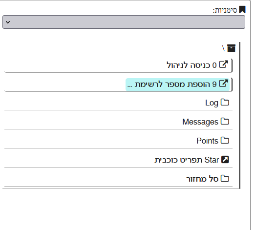

      אני רוצה לשנות את ההודעה המושמעת בשלוחת "הוספת מספר לרשימת תפוצה",
      להקלטה משלי, ללא הקראת מספר הטלפון המוסף.
      ראיתי שההודעה המושמעת כברירית מחדל היא M1024 - "הוספתם בהצלחה לרשימת התפוצה את טלפון מספר XXXXX"
      העליתי הקלטה חליפית. זה משמיע את ההקלטה שלי, אבל מייד לאחריה מקריא את מספר הטלפון.
      איך אני יכול לבטל את זה?

          בשלוחה המדוברת, התוכן של ext.ini זה שורה אחת בלבד:
          type=template_add_number

                                        אמור להיות מוגדר בשלוחה:
                                        template_add_ok_no_say_number=yes
                                        וכך זה לא יקריא את המספר,
                                        ותשנה את הודעת מערכת M1418 הוספתם בהצלחה את מספר הטלפון שלכם לרשימת התפוצה.
                                        בהצלחה.
