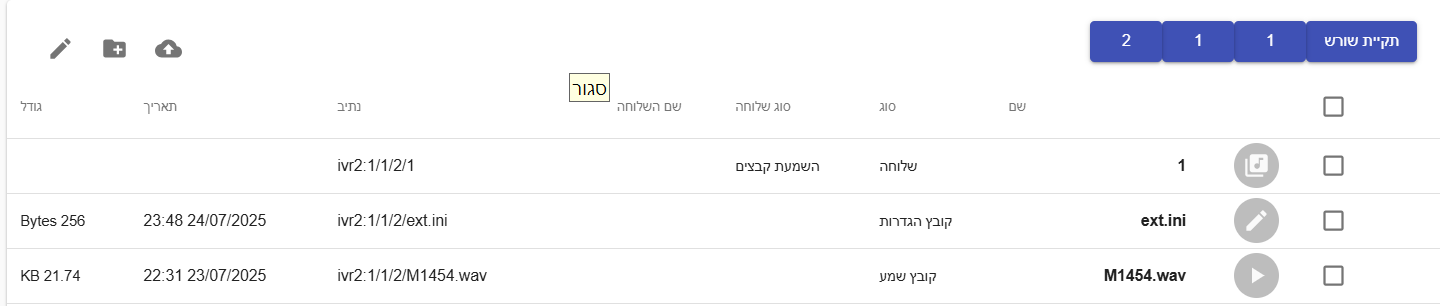

                  וזה מה שעשיתי יצרתי שלוחה חדשה בתוך שלוחת 1/1/2שזה אומר שלוחה 1/1/2/1
                  ובתוך השלוחה יצרתי קובץ הגדרות עם כל ההגדרות ששלחת לי

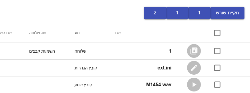

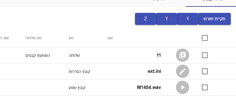

                                      א"כ תעשה שהשלוחה לא תהיה 1/1/2/1,
                                      אלא 1/1/11, (בדווקא 2 ספרות, כדי שלא יוכלו להקיש כדי לעבור לשם, אלא רק בהפנייה מהפילטר),
                                      ואז אם בפועל ההגדרה שיסיים אחרי השמעה 1 עובדת, (כמו שהבנתי ממך שזה חזר לשלוחה למעלה),
                                      אז זה יחזור אוטומטי לשלוחה שמעליו, שזה 1/1.

                                        אריאל לויסון @חכמון
                                        @חכמון
                                        בסיידר אני מנסה את זה כרגע
                                          אריאל לויסון @חכמון

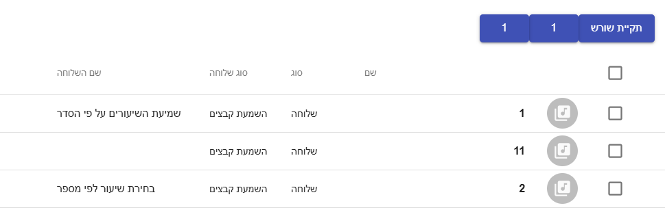

                                            אריאל לויסון @חכמון
                                            נערך לאחרונה על ידי אריאל לויסון
                                            @חכמון
                                            ככה?
                                            או ככה?
                                            אבל בכל אופן ניסיתי בשתי האפשריות ולא עובד לי
                                            אולי לשנות משהו בקובץ ההגדרות?
                                            או שכנראה יש הגדרה שסותרת?
