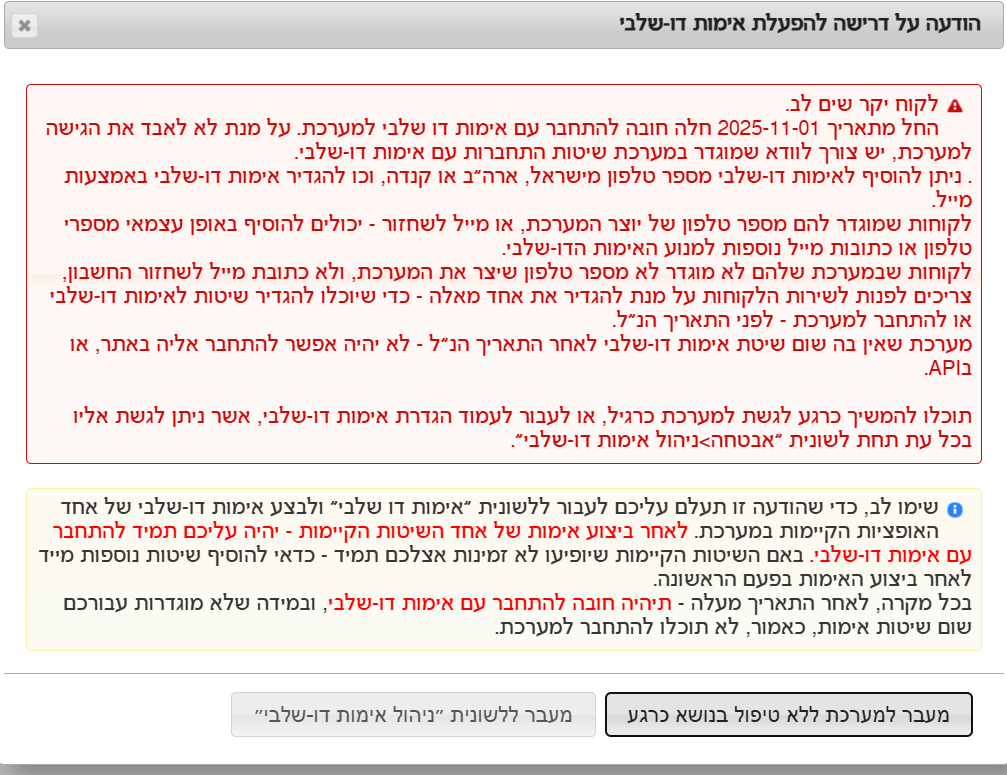

                      חכמון @סאדיגורא
                      @סאדיגורא עכשיו אחרי שיאכפו אימות דו שלבי במערכות (עוד 9 ימים),
                      האלפון כבר לא יעבוד,
                      אא"כ המפתח יתרום מזמנו למען זה,
                      וכידוע הוא כבר לא פעיל כמעט.
                      ועיין כאן.
                      ס תגובה 1 תגובה אחרונה תגובה ציטוט 0

                            חכמון @סאדיגורא
                            @סאדיגורא האתר שלו (המוקד החרדי) לא יוכל יותר להתחבר לקו שלך,
                            ע"י מספר מערכת וסיסמא בלבד,
                            אלא הוא יצטרך גם איזשהו טוקן שאתה תביא לו.
                            יש סיכוי שאם תכניס את שלוחת האלפון לשלוחות המוחרגות - זה כן יעבוד, אבל אני לא בטוח בזה.

                                חכמון @סאדיגורא
                                @סאדיגורא אחרי שתעשה שם אימות דו שלבי, יהיה לך אפשרות כזאת גם שם.

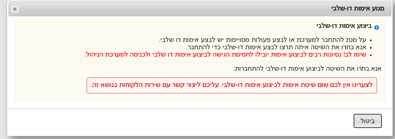

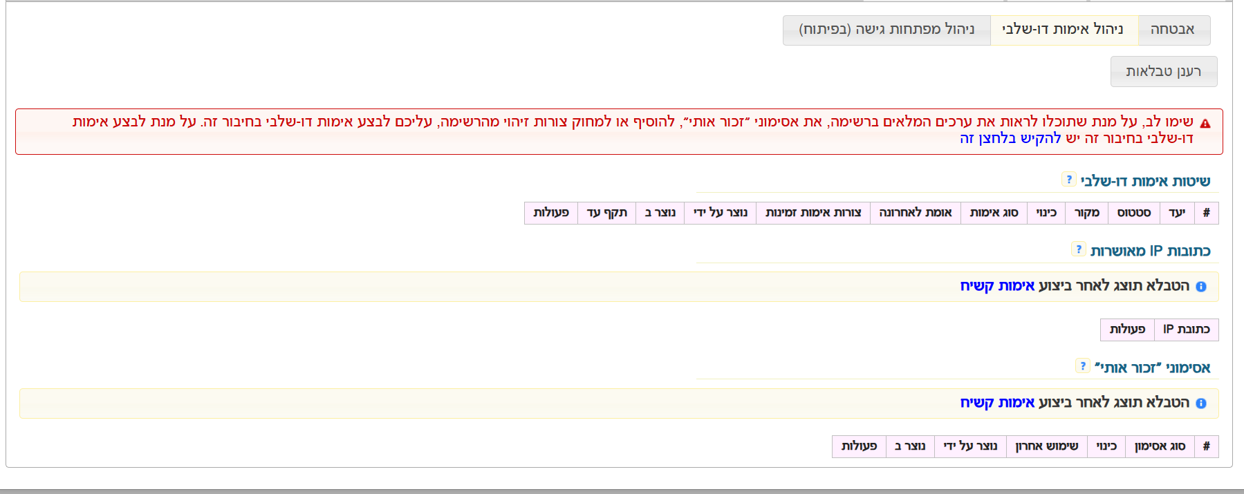

                                    סאדיגורא @סאדיגורא
                                    נערך לאחרונה על ידי סאדיגורא
                                    @סאדיגורא כתב באלפון קהילתי חינמי - תכל'ס:
                                    @חכמון כתב באלפון קהילתי חינמי - תכל'ס:
                                    תוכל בבקשה להדריך אותי יותר?
                                    אני מעלה צילומי מסך.
                                    דקה.
                                    מיד בפתיחה;
                                    אח"כ;
                                    ואז;
                                    מה תכל'ס?
                                    איך יוצרים קשר?
                                    א ח 2 תגובות תגובה אחרונה תגובה ציטוט 0
                                      אA @סאדיגורא
                                      @סאדיגורא
                                      לחצת גם על אימות קשיח?
                                        חכמון @סאדיגורא
                                        @סאדיגורא אין לך שום שיטת אימות (לא טלפון ולא מייל),
                                        אז כמו שכתוב,
                                        תצטרך ליצור קשר עם שירות הלקוחות.
                                        (אתה לא לבד, הרבה עשו זאת).
                                        תעשה זאת מהר, כדי שתוכל להתחבר לקו בבוא העת.
                                        א ס 2 תגובות תגובה אחרונה תגובה ציטוט 0
                                          אA @חכמון
                                          @חכמון
                                          למה זה קרה?
                                          כי הוא לא הכניס מייל לשיחזור?!
                                            חכמון @אA
                                            @אA כן...............................................
