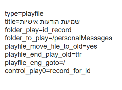

      אני רוצה לעשות שיהיה אפשר תוך כדי שמיעת הודעה לעבור להקלטת הודעה אישית למשאיר ההודעה,
      יש אפשרות?

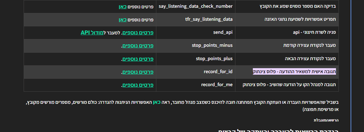

        8d0eced7-04a6-41e0-8b0b-32492c2b6e5f-image.png @המומחה
        https://f2.freeivr.co.il/topic/7010/השמעת-קבצים/6?_=1760945563325#:~:text=תגובה אישית למשאיר ההודעה - פלוס צינתוק

            אתה מגדיר מקש בשמיעת ההודעה כפי שמופיע בשירשור הנ"ל, ושם מגדיר את ההגדרה של השארת תגובה למשאיר ההודעה.
            אם תרצה את ההגדרה עצמה תפרט איזה מקש תרצה שיקישו

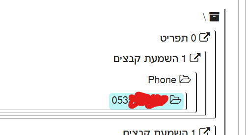

              בתוך השלוחה של שמיעת הקבצים - 1
              שלוחה 0

                control_play0=record_for_id
                record_for_id_folder_move=היכן ישמרו ההודעות האישיות
                רק שים לב שצריך שתהיה שלוחה שבה ישמעו את ההודעות האישיות.
                תוכל לפתוח שלוחת הודעות אישיות.

                  @אA יש לי איזור אישי בשלוחה 0 מהתפריט הראשי,
                  אז אני צריך לעשות כך:
                  record_for_id_folder_move=0/1

                    אA @המומחה נערך לאחרונה על ידי
                    @המומחה
                    לא, רק 0 וההודעות יושארו בו לפי המספר של משאיר ההודעה ככה שהוא ישמע את ההודעה שהושארה לו.
