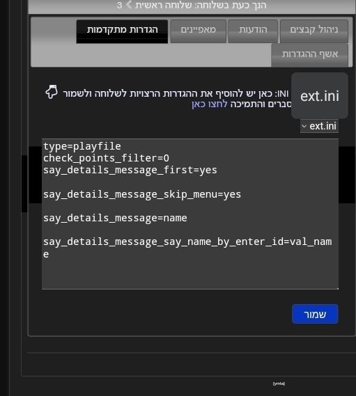

        אוקי.
        את ההגדרות הללו להגדיר בשלוחה
        say_details_message_first=yes
        say_details_message_skip_menu=yes
        say_details_message=name
        say_details_message_say_name_by_enter_id=val_name
        לפתוח קובץ ini בשלוחה בשם EnterIDValName
        ובו להכניס את השמות והטלפונים בצורה הבאה
        שם = טלפון
        בהצלחה

          @אA לא כל כך הצלחתי להבין איפה מכניסים את השם ואיפה את המספר טלפון ואם מכניסים את זה לתיקיית הקלטות או לתיקיית השמעת קבצים בפורום
            אA @אסת
            @אסת
            את ההגדרות בשלוחת השמעת קבצים, ואת הקובץ הנוסף גם כן באותה השלוחה
                        אA @אסת
                        @אסת
                        זה של ההגדרות הרגיל.
                        תיכנס באתר ה חדש ,צד שמאל למעלה העלת קבצים > יצירת קובץ ini ותדביק בשם הקובץ את השם שהבאתי >העלאה.
