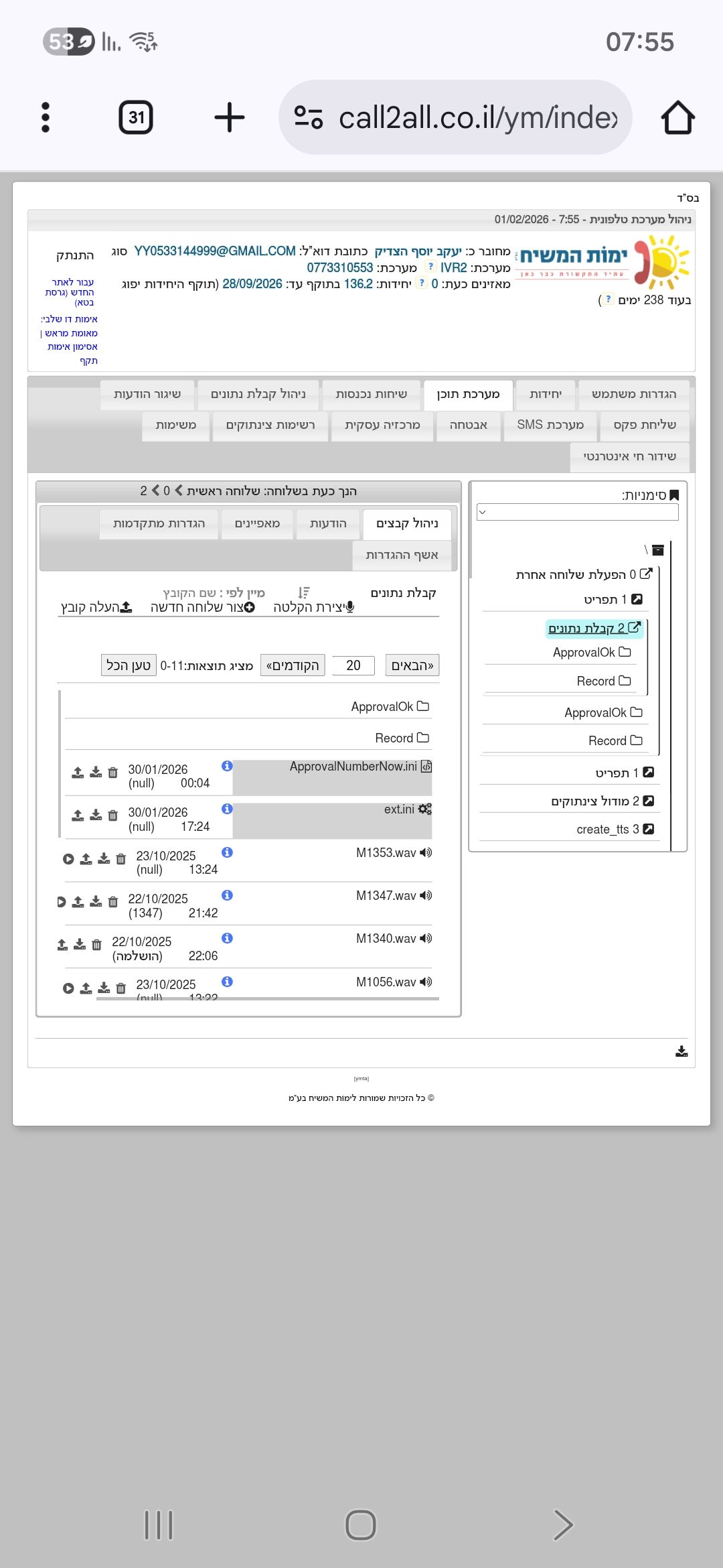

          איזה סוג זיהוי זה?
            לימוד בתורת מרן @אA
            @אA תעודת זהות
            אתה יכול לענות מהר אני צריך לצאת

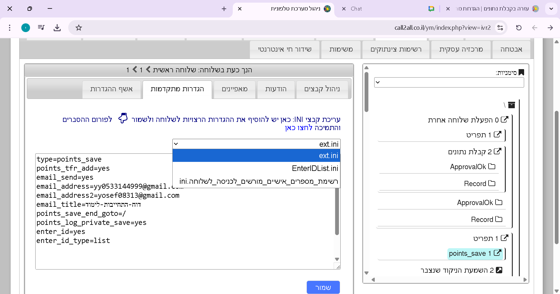

                    אז עדיף שתגדיר שיהיה כזיהוי של רשימה מקובץ בכניסה לנקודות ותגדיר שברישום יכניס את הת.ז. לקובץ הנ"ל וכך יוכלו להיכנס.
                    את ההגדרות לזה הבאתי לך מקודם

                        אA @לימוד בתורת מרן
                        @לימוד-בתורת-מרן
                        דהיינו תגדיר את זה
                        enter_id_type=list
                        ותגדיר בהגדרות האלו שיכניס את הנתונים שהוקשו בשאלה על הת.ז. בשלוחת הרישום לקובץ הזה.
                        EnterIDList ואתו תכניס גם כן לשלוחת הנקודות

                          את זה
                          להגדיר אם הנתיב כך מה זה שלוחה 1?
                          add_to_list=050
                          location_list=/1
                          check_block_list=yes
                          location_list_block=/1

                              קח את ההגדרה של הזיהוי שהבאתי בפוסט הקודם אותה תכניס בשלוחת הניקוד יחד עם הקובץ שהבאתי.
                              את ההגדרות שהבאת עכשיו תכניס בשלוחת הרישום, כשבמקום 050 תכניס את מספר השאלה שלוקחת את הת.ז, ובמקום 1 תרשום את הנתיב של השלוחה של הנקודות.

                                        אA @אA
                                        בשלוחה תכניס את זה
                                        enter_id=yes
                                        enter_id_type=list
                                        בנוסף תפתח קובץ ini בשם EnterIDList
                                        בשלוחה 0 תוסיף
                                        add_to_list=כאן תכניס את מספר השאלה בה מקישים את מספר הזהות
                                        location_list=/1/1
                                        location_list_block=/1/1
