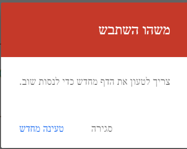

                  אA @sh0548534047
                  @sh0548534047
                  אתה עם נטפרי?!
                  אז לא תוכל לעבוד עם הסקריפט אא"כ תשלח בקשה שיפתחו לך את הסקריפט.
                  • S מנותק
                    sh0548534047 @אA
                    אם אני לא על נטפרי זה ישמור לי את הסקריפט בדרייב
                    ואז זה אמור לעבוד אני אנסה את זה פעם אחרת
