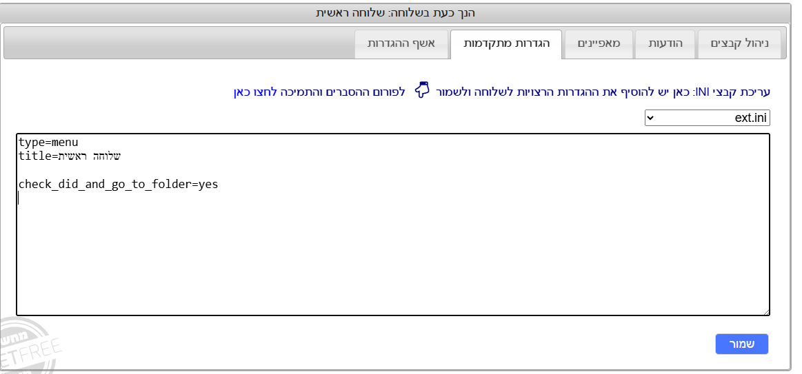

                                      הבעיה שעכשיו כשעוברים מהמערכת הראשונה מגיעים לתפריט הראשי, ולא לשלוחה הספציפית של השידור החי.
                                      יכול להיות שמחקתי איזו הגדרה של זה?

                                        כמדומני שבקובץ בשלוחה הראשית יש פילטר שמונע ממי שלא רשום להיכנס, צריך להוריד אותו
                                          אA @הרב יעקב ישראל
                                          @הרב-יעקב-ישראל

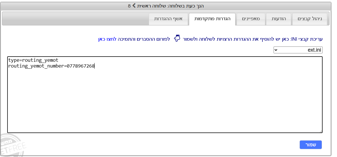

                                          פשוט תגדיר מעבר לפי מחוייג לשלוחה הנ"ל
                                            הרב יעקב ישראל @אA
                                            נערך לאחרונה על ידי הרב יעקב ישראל
                                            @אA זה מה שמוגדר כעת (במערכת המופנית).
                                            איפה הטעות?
                                            וזה מה שמוגדר במערכת המפנה
