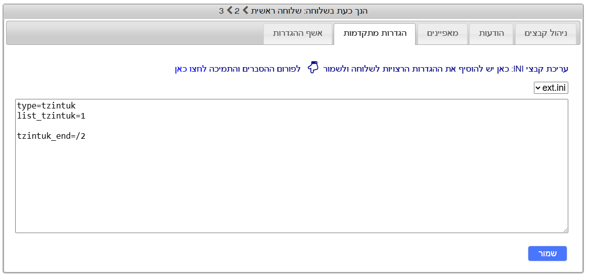

                          type=tzintuk
                          list_tzintuk=שם רשימת הצינתוקים
                          tzintuk_end=/
                          תמלא בשורה 2 את שם רשימת הצינתוקים שלך

                                            לא, לא הסתדרתי פתחתחי שלוחת הוספת מספר לרשימת הצינתוקים, והוספתי את המספר שלי והוא אומר נוספתם בהצלחה, ולמעשה אני לא מקבל צינתוק כשאני משאיר הודעה, וגם אני לא מבין כל פעם שאתה הצדיק נותן לי קוד או הגדרה האם אני צריך להעתיק ולהוסיף על ההגדרות המתקדמות או למחוק את הכל ולהכניס מה שרשמת לי, ואולי אשמח מאוד באם יש אפשרות שאני יתן לך הצדיק לסדר את זה ע"י קישור או שליטה על המערכת שלי [אם כן כמובן תסביר לי כמו ילד קטן בלי מילים מוזרות שאני עוד לא קולט כאמור] מליייאאררדדד תודות!!!
