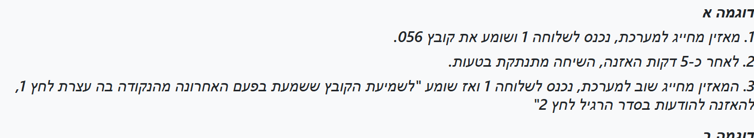

      אני צריך שהשלוחה תשמיע החל מהמיקום האחרון ואחורה להקלטות החדשות, לפי הסדר עד לחדשה ביותר.
      מספיק להגדיר רק את זה?

          זאת ההגדרה שיתחיל מהמיקום האחרון
          start=min
          וזאת ההגדרה לחזרה לחזור למיקום האחרון אליו האזנתם
          type=last_play

                    אבל פתאום אני אוחז שההגדרה הזאת
                    של חזרה למיקום האחרון אליו האזנתם זה שלוחה בפני עצמה

                        אבל זה מוזר כי לפי מה שכתוב כאן זה נראה שזה לא שלוחה בפני עצמה

                          זה נכון שאפשר להגדיר את זה כשלוחה בפני עצמה אבל זה ניתן גם להגדרה בתוך שלוחת השמעת קבצים ההגדרה היא
                          last_play_tfr=yes
                          וזה גם התשובה לך @אאאאאאא
                          זה מה שאתה צריך להגדיר שיעבוד לך גם חזרה למיקום אחרון לפי בחירה וגם השמעה מהסוף להתחלה
                          last_play_tfr=yes
                          start=min
                          רק שים לב שאז בכל אופן שהמאזין כבר הקשיב לשלוחה הזאת זה ישמיע לו תפריט לחזרה למיקום האחרון הקישו אחד להמשך הקישו שתיים
                          אם אתה רוצה שמיד יעביר צריך להגדיר כך
                          last_play_auto=yes
                          start=min
                          בהצלחה
