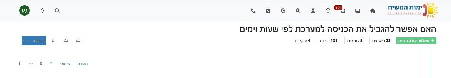

                    תסמן כנפתר
                      ש''פ @sh0548534047
                      @sh0548534047 אני לא מוצא את האפשרות.
                      • S מנותק
                        sh0548534047 @ש''פ
                        @ש-פ
                        נראה לי בחץ ליד תגובה
                        המקש הכחול למעלה
                          ש''פ @sh0548534047
                          @sh0548534047 לא הבנתי.
                          סליחה
                            שואל שאלה @ש''פ
                            נערך לאחרונה על ידי שואל שאלה
                            @ש-פ
                            זה נמצא למעלה בצד שמאל
                            סרטון הסבר
                            • S מנותק
                              sh0548534047
                              @ש-פ
                              מדוע עדיין אינו מסומן כנפתר
                              וכן @שואל-שאלה תודה רבה על סרטון ההסבר
                                שואל שאלה @sh0548534047
                                @sh0548534047 כתב בהאם אפשר להגביל את הכניסה למערכת לפי שעות וימים:
                                @ש-פ
                                נראה לי בגלל שהוא התנתק
                                • ש ש''פ סימן נושא זה כשאלה
                                • ש ש''פ סימן נושא זה כנפתר
