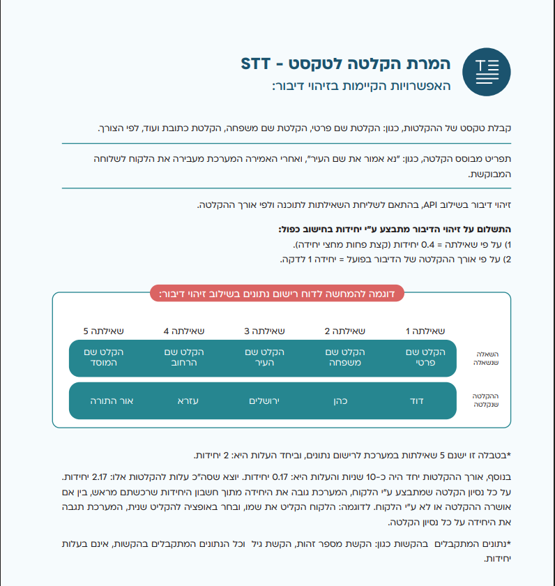

                            שימיר את ההקלטה לטקסט בעלות יחידות או הקלטה בלבד
                              ישראל יעקב @sh0548534047
                              @sh0548534047
                              המרה לטקסט
                              כמה עולה
                              • S מנותק
                                sh0548534047 @ישראל יעקב
                                @ישראל-יעקב
                                https://f2.freeivr.co.il/assets/uploads/files/1735721613939-01-1.pdf
                                S י 2 תגובות תגובה אחרונה תגובה ציטוט 0
