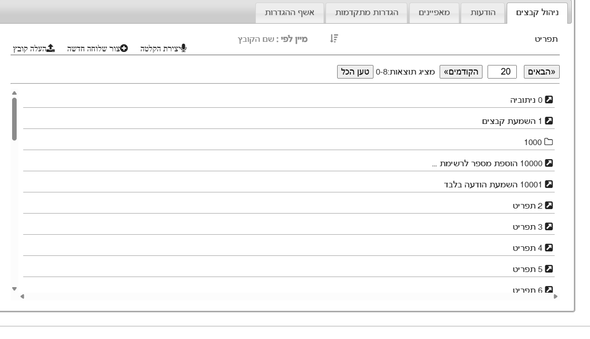

                          אז במקום הזה
                          לחץ על העלה קובץ בפינה למעלה צד שמאל

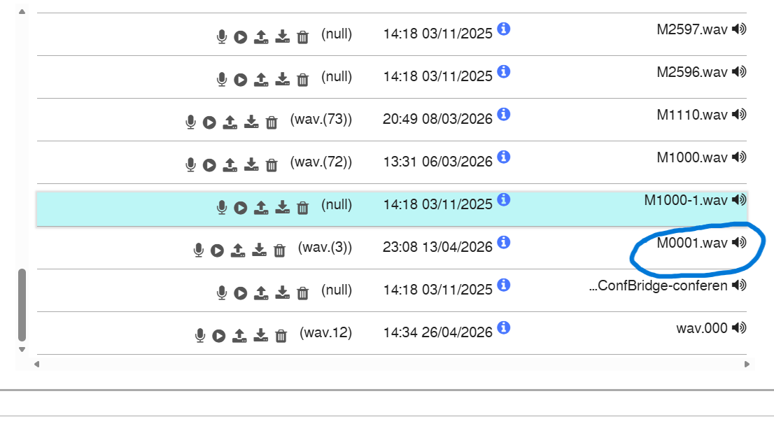

                          לאחר העלאת הקובץ ואישור רד למטה וחפש השמעה בשם
                          כעת לחץ על הקש הימני בעכבר ויפתח אפשרויות כאלו
                          זהו מכאן הכל פשוט לחץ על שנה שם ושנה לM0001

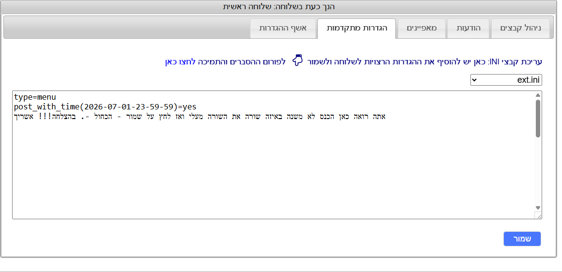

                          כעת כנס ל'הגדרות מתקדמות
                          ואז הדבק בפנים את השורה באנגלית שהביאו לך כאן
