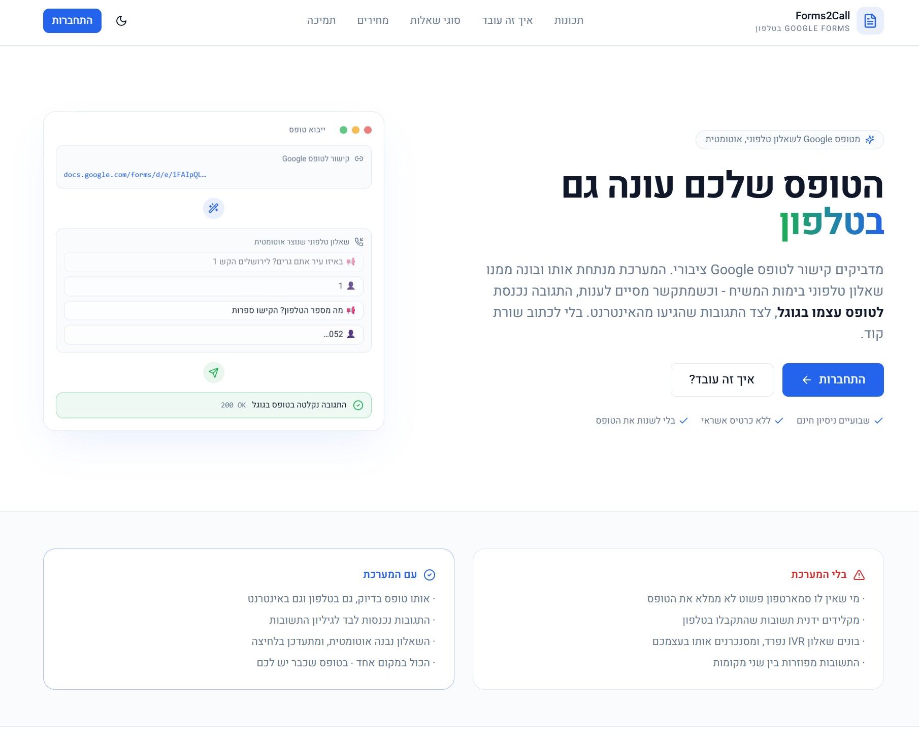

                  הלינק לאפליקציה החדשה/ישנה שלי, כעת ניתן להירשם ולהשתמש ללא צורך בפניה אלי, https://forms2call.dinobycloud.com
                  (שלחתי פניה לנטפרי)
                  לא בא לומר לך מה לעשות אבל אני חושב שזה שווה נושא לעצמו
                    י.ע @אביי ורבא
                    @אביי-ורבא אתר מגניב
                    אבל כדאי לשנות את הקריינות
                    בדרך כלל שאלון הוא שאלות שצריך לדעת לשאול אז עם הקריינות זה נשמע גרוע
                    אולי כדאי להוסיף מקום להכניס מפתח של סטדיו/קלאוד לתמלול (ואפ' מקום להנחיה...)

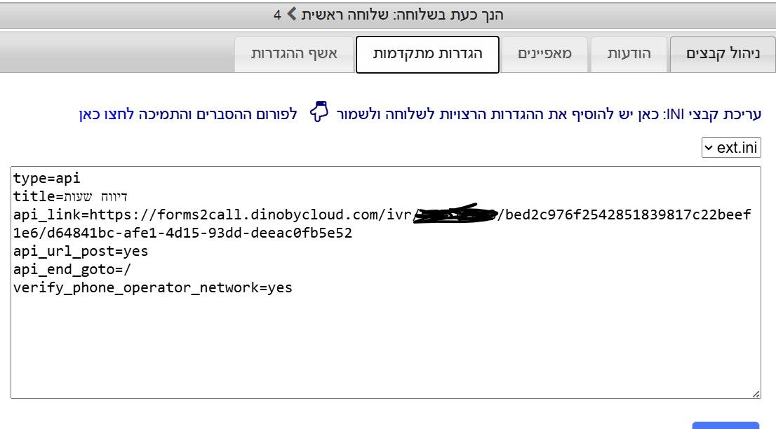

                      S.I.Z
                      @אביי-ורבא
                      נשמע מעולה
                      אבל יש לי אולי טעות איפשהוא, כי לא עובד לי
                      הדבקתי את הקוד הבא בשלוחה
                      בפועל כשנכנסים לשלוחה זה זורק אחורה
                      זאת השאלה שאמורה להיות
                      איפה טעיתי?
                        אביי ורבא @S.I.Z
                        @S.I.Z אם זה זורק מיד זה כנראה לא בעיה בשאלון עצמו,
                        האם המערכת בשרת ymx (מערכת חדשה?)?
