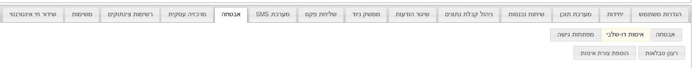

                                      כנס ללשונית אבטחה, ולאחמ"כ ללשונית אימות דו שלבי,
                                      ולאחמ"כ למפתחות גישה.
                                      תיצור מפתח PI חדש ואת המפתח תדביק בשורה השלישית במקום המילים "טוקן מערכת"
