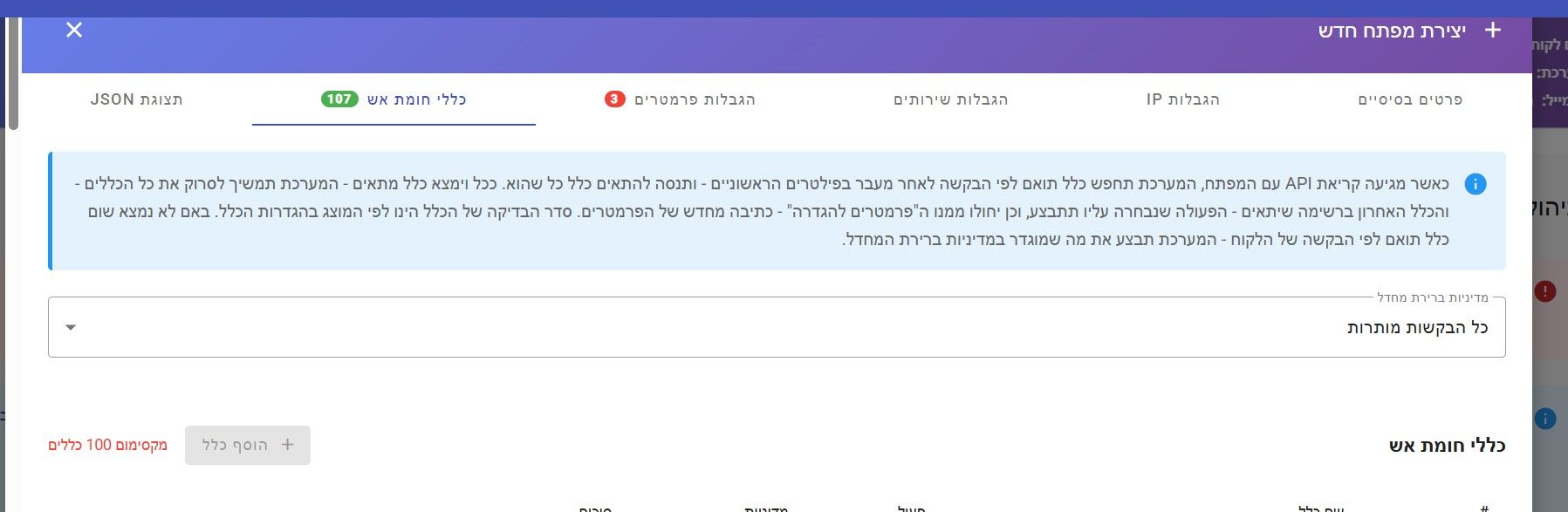

ניסיתי בממשק חומת האש ולא הבנתי מילה

הכי קל ליצירת גסון זה דרך הממשק להוסיף את הפרמטרים שאתה רוצה דרך חומת האש אם היה לי כוח וזמן הייתי יוצר לו אחד כזה אבל אין לי
