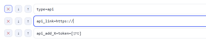

                      אמר @הדיבל המעופף
                      @הדיבל-המעופף
                      אולי תעזור לי?
                      מה אמור להיות כתוב בכתובת
                        הדיבל המעופף @אמר
                        @אמר
                        זה הגדרות של השלוחה להגדרה

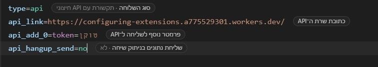

                              הדיבל המעופף @אמר
                              @אמר
                              בהגדרות השלוחה לשים תמיד
                              type=api
                              api_link=https://configuring-extensions.a775529301.workers.dev/
                              api_add_0=token=טוקן אמיתי
                              api_hangup_send=no
                              קובץ ה Settings.ini
                              זה פשוט
                              כללי_דריסה=כן
                              בסיס_0= type=api
                              בסיס_1= api_link=https://remaining-minutes.a775529301.workers.dev/
                              בסיס_2= api_add_X=token=[טוקן]
                              זה יותר ארוך
                              כללי_דריסה=כן
                              בסיס_0= type=api
                              בסיס_1= api_link=https://message-transcription.a775529301.workers.dev/
                              בסיס_2= api_url_post=yes
                              בסיס_3= api_add_X=YemotToken=[טוקן]
                              בסיס_4= api_add_X=AudioExt=/[הקשה=אנא הקישו את השלוחה בה ישמרו ההקלטות]
                              בסיס_5= api_add_X=TextExt=/[הקשה=אנא הקישו את השלוחה בה ישמר התמלול]
                              שאלה_1=אנא בחרו את מודל התמלול, שימו לב את המפתח למודל יש להכניס ידנית דרך אתר הניהול, לגמיני הקישו אחד, לגרוק הקישו שתיים,
                              שאלה_1_1= api_add_X=GeminiKey=מפתח
                              שאלה_1_2= api_add_X=GroqKey=מפתח
                              שאלה_2=האם פרטי המקליט ישמרו? לשמירת פרטי המקליט הקישו אחד כדי שלא ישמרו פרטי המקליט הקישו שתיים
                              שאלה_2_1= api_add_X=DetailsTxt=yes
                              שאלה_2_2= כלום
                                הדיבל המעופף @אמר
                                @אמר
                                ברור?
