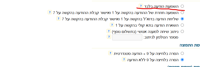

                        כדי שאף אחד או כולם יכלו להיכנס:ביאור (17).png
                        כדי שחלק כן וחלק לא: אתה פשוט עושה פילטר לפי רשימת תפוצה ומי שלא ברשימה יגיע נגיד לשלוחה 5 ובשלוחה 5 אתה שם את ההגדרות הללו:
