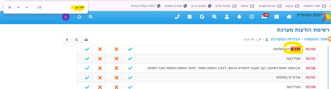

                      פה יש לך הכל
                      נ.ב. תקיש על המקלדת F3 ואז אתה יכול לחפש מה שאתה רוצה
                      עריכה :
                      פה יש לך תמונה אתה כותב למעלה את המילה שאתה מחפש ואז זה ולה לך

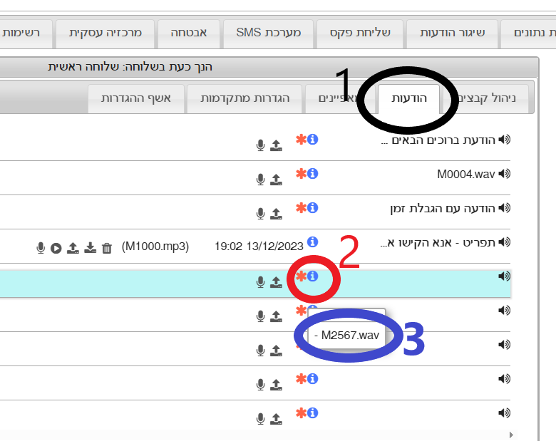

                              אתה לא מעתיק או שפשוט מעלה הודעה ואתה מחליף את השם למספר הודעת המערכת
                              לדוגמא אתה מעלה הקלטה וזה עולה בשם wav000
                              אתה פשוט מחליף את השם ל M0000
                              או שפשוט אתה עושה כמו בתמונה
                              בלשונית הודעות ( תמונה 1 ) אתה מקיש על סימון הכחול ( תמונה 2 ) ואז יש לך מספר הודעה ( תמונה 3 ) ואז אתה מחליף
