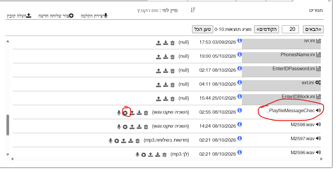

                                    חזקי ראזנבערג @lavitoren הטי"ל
                                    @lavitoren-הטי-ל היה לי עוד בעיה שההודעה שהמערכת מקריאה את שם התיקייה באנגלית, לא הושתק, למרות שהגדרתי
                                    muted_PlayfileMessageCheck-personalMessages=yes
                                    • L מנותק
                                      lavitoren הטי"ל @חזקי ראזנבערג
                                      @חזקי-ראזנבערג מעניין האמת שלא בדקת רק עשיתי אחד ועוד אחד אבל בכל אופן תעלה קובץ שמע
                                      לקו של מליונית השניה שקט מצורף בסוף המדריך ותכניס לקובץ שמע בשם PlayfileMessageCheck-personalMessages
                                      תראה בתמונה
