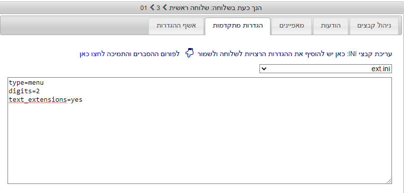

      שלום אם מישהו יכול לעזור לי ניסיתי להגדיר שלוחת תפריט עם שתי ספרות ועשיתי כמו שכתוב בפורום בדיוק, וכבר העלתי שתי קבצים בשתי שלוחות ואני לא יכול להכנס לשום שלוחה בתפריט הזה
      אם מישהו יכול לעזור לי ולשלוח לי את כל ההגדרות שצריכים לזה
      זה דחוףףףף אני צריך את זה לפני יום ראשון תודה רבההה

        צדיק תמים @באבוב 45
        נערך לאחרונה על ידי צדיק תמים
        @באבוב-45 כתב בעזרה בתפריט עם שלוחות מרובות:
        סליחה אני לא מבין מה זה הפניות משלוחות אחרות - אני פשוט פתחתי שלוחה חדשה ב3 מתפריט ראשי=
        בתמונה זה שלוחות 01, 02 בתוך שלוחה 1 בתוך שלוחה 3 בתוך שלוחה ראשית...
        בכל אופן, מה שאמרתי זה שבמקרה שלך 2 ההגדרות הנ"ל מיותרות.
        אם אתה רוצה בתוך שלוחה מסוימת יותר מ10 שלוחות, תוסיף את ההגדרה digits=2, ואת השלוחות עד 10 תכתוב עם 0 בהתחלה, וזהו.

          @באבוב-45 תעלה תמונה גם מלשונית ניהול קבצים, ומתוך התתי שלוחות שאמרת שיצרת.
          אגב, בתמונה שהעלית זה רק שלוחות 0-9 שלא צריך תפריט עם 2 ספרות אלא תפריט רגיל.

              צדיק תמים @באבוב 45
              @באבוב-45 אם אני מבין נכון זה שלוחות חדשות ולא קיימות עם הפניות משלוחות אחרות וכו'
              אז הקובץ ExtensionNumbersAndAssociations.ini וההגדרה text_extensions=yes מיותרים,
              צריך פשוט להגדיר digits=2 ויוצרים את השלוחות כרגיל, כשאת שם השלוחות 1-9 כותבים בתוספת 0, כלומר 01, 02, 03 וכו'
              ולאחר מכן 10, 11, 12, 13 וכן הלאה.
              ראה פה: https://f2.freeivr.co.il/post/75920
