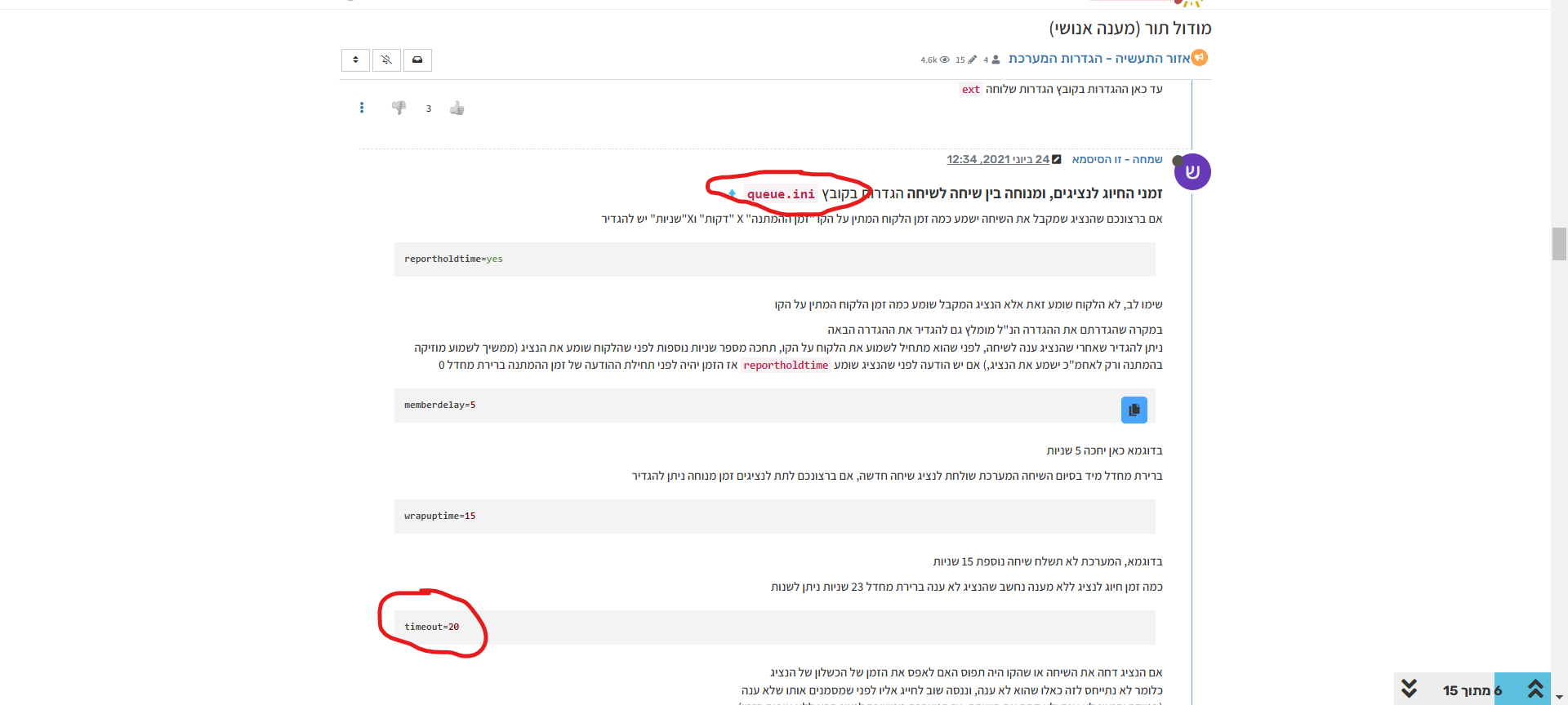

          @הרב כתב בתגלית מעניינת במודל תור לטיפול הצוות של ימות המשיח:
          @QWERTY שים לב שאתה כותב משהו אחד ובצילומסך ובקישור מופיע משהו שונה
          תשמע אף פעם זה לא קרה לי שהפתעתי את עצמי לרעה 😪 😪
          מה שקרה לי אני תמיד לוקח את ההגדרות מהמחשב ואצלי במחשב זה היה כתוב בקובץ ext.ini ולכן הכנסתי את זה לשם וכששינתי את זה והכנסתי לקובץ queue.ini וראיתי ששם זה עובד מצויין הייתי כל כך להוט לפרסם את זה כי זה הציק לי ממש ועכשיו אני רואה שבאמת זה לא מופיע כך באתר תראה עד כמה הייתי להוט לפרסם את זה עד כדי טעות כזו איומה בכ"א יישר כח על העירנות!! 🙏 🙏
          אני הגדרתי את זה בקובץ queue.ini וההגדרה עובדת
          אכן כן
          לעינינו זה לא מדוייק מה שאתה אומר שאפשר לחייג ללא הגבלת זמן כי יש הגבלה מצד הטלפון של הנציג עצמו בדקתי את הנושא ואם יש לנציג תא קולי אפשר לצלצל אליו 35 שניות ואם אין לו תא קולי אפשר 45 שניות
          הנציגים אצלנו לא עונים בנייד הם עונים בחשבון sip ושם זה הרבה יותר מ25 שניות ובטלפון השולחני זה כמו ההגבלה שכתוב בהגדרה אלא אם כן הטלפון עצמו מוגדר אחרת.
          ובעיקר מה שהיה בעייתי אצלנו זה המוקד שלוקח שיחות כשאין מענה אצלנו, ששם הוא המספר שמחייגים אליו לא מונה שניות עד שבאמת הנציג שם ענה,
          אני אסביר לדוגמא אם תיקח את הטלפון הנייד שלך, ותחייג למספר אתה יכול להמתין גם 5 דקות זה לא יראה שניות בנייד עד שהנציג שם ענה לך,
          ולכן במקרה שלנו זה היה בלתי אפשרי שלקוח ממתין 25 שניות ויקבל מענה, וזה היה חוזר על עצמו 25 שניות שיחה מתנתקת וחוזר ובתכלס הוא לא יקבל מענה לעולם כך שההגדרה הזו הייתה קריטית עבורנו כדי לעבוד עם המוקד הזה למרות שבסוף נאלצתי לעבוד במודול ראוטינג
