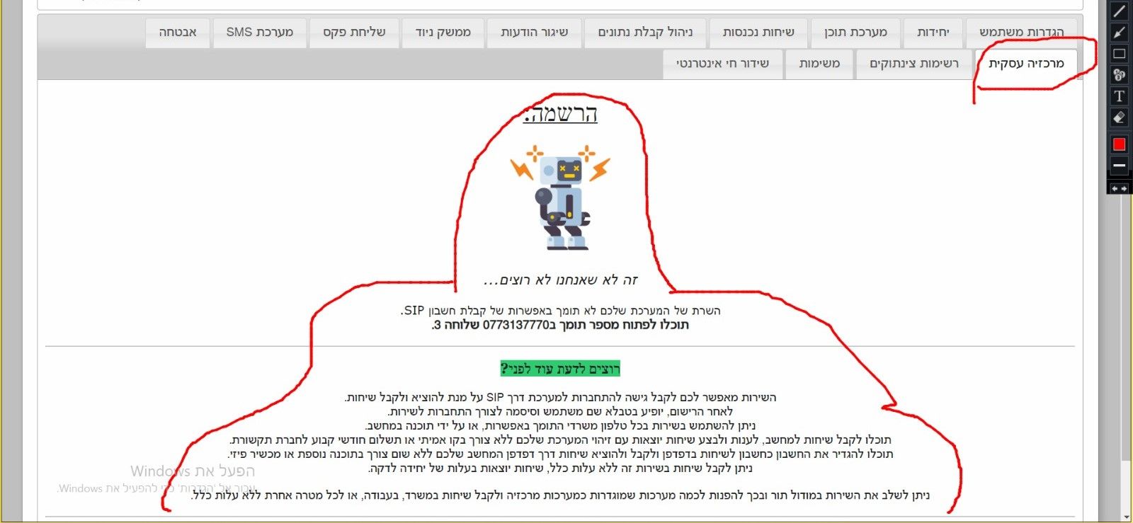

      • א. לוודא שהמערכת בימות תומכת שיחות SIP
        ניתן לראות כאן תמונה של מערכת לא תומכת
        שים לב: במידה והיא לא תומכת ניתן.
        • א. לקנות מספר חדש שיתמוך בשיחות SIP
        • ב. לשדרג את הקו הנוכחי שיהיה בשרת תומך שיחות SIP.
          שימו לב: במידה ותבחרו באפשרות השניה תצטרכו לגבות את כל התוכן של הקו/מערכת ידני.
          כל המערכת נמחקת לחלוטין במהלך השידרוג!!!!

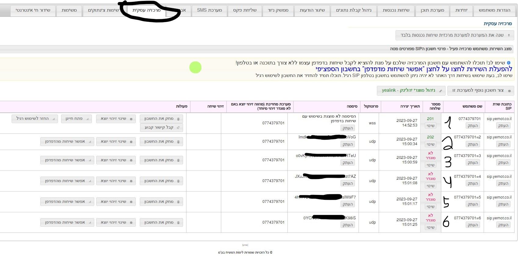

      לאחר שהמערכת תומכת,
      מצורפת תמונה של מערכת תומכת
      שימו לב:
      בעמודה שם משתמש מופיעה מספר המערכת = ואז 1 2 3 4 5 או 6
      בדוגמא שלנו: 0774379701=2
      המספר שאחרי השווה אומר איזה חשבון SIP זה במערכת 1 2 3 4 5 או 6
      לכל מערכת עד 6 חשבון SIP (עד 6 שלוחות שדרכם יהיה ניתן לקבל שיחות ב SIP)

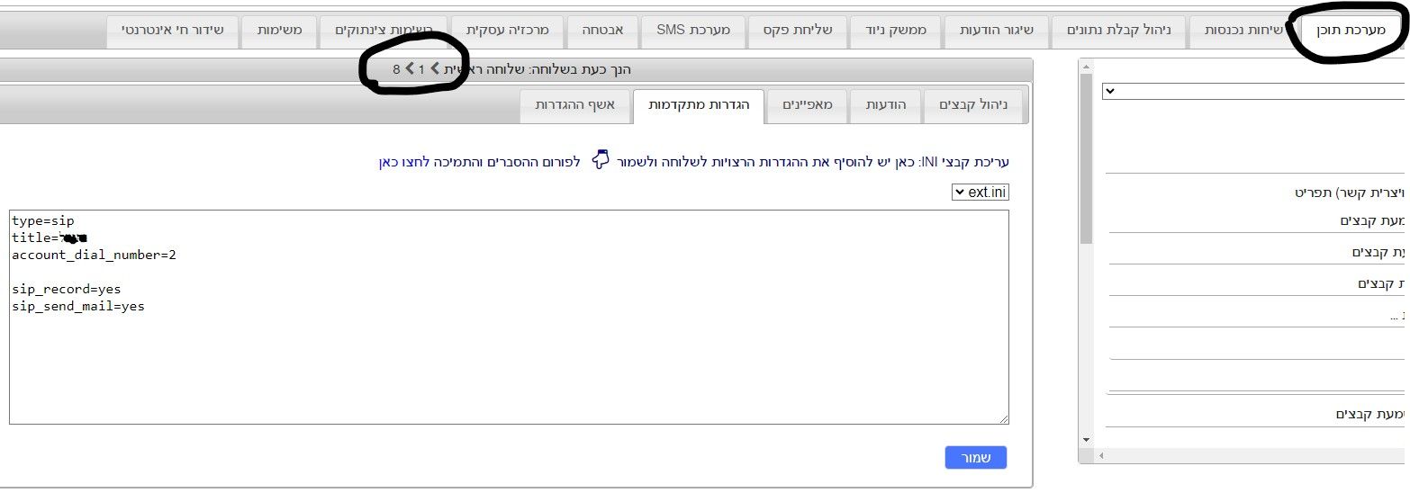

      נכניס להגדרות מתקדמות של השלוחה שבו אנו רוצים שיהיה SIP
      ומוסיפים את ההגדרות הבאות:
      type=sip
      title=שם השלוחה (לא חייב)
      account_dial_number=2
      sip_record=yes
      sip_send_mail=yes
      פירוט מה כל שורה אומרת:
      1. הגדרת השלוחה כ SIP
      2. כותרת השלוחה, לא לעיקובה.
      3. מספר שלוחת SIP
        בכל חשבון עד 6 חשבון לכן ניתן להוסיף מ 1 עד 6
        בדוגמא כתוב 2 זה משייך אותו למספר חשבון SIP 2 במערכת. בעמודה שם משתמש שהוסבר למעלה
        לא מעקב מי שירצה יוסיף:
      4. הקלטת שיחות
      5. שילחת הקלטת שיחות למייל ברירת מחדל של המערכת.
      כך זה נראה בשלוחה.

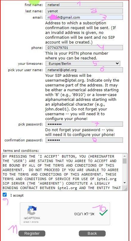

      פתיחת חשבון MICRO SIP כאן
      1. שם פרטי
      2. שם משפחה
      3. מייל לאימות
      4. מספר מערכת
      5. אזור (לא לגעת תשיארו את זה כמו בתמונה)
        6.לבחור שם משתמש SIP (בדומה ל GMAIL)
      6. סיסמה
      7. אימות סיסמה
      8. אני מסכים (לאשר את התקנון)
      9. אני לא רובוט!
      10. register להמשיך
        12 לאשר את הדואר בהודעה שקיבלתם במייל שהוזן בסעיף 3
      מאמתים בהודעה שהגיעה למייל!
      (את האמת כרגע לא הבנתי מה הצורך שלו.
      לכאורה זה עובד גם בלי החשבון הזה)

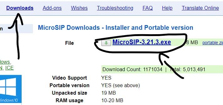

      הורדת התוכנה למחשב מכאן

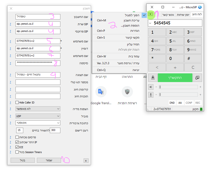

      הוספה לתוכנה חשבון SIP בימות המשיח
      1. לוחצים על החץ
      2. הוספת חשבון
      3. שם שלכם
      4. כמו בתמונה
      5. כמו ב 7
      6. כמו בתמונה
      7. החשבון SIP בימות במשיח שאליו אתם רוצים לקבל שיחה כמו להעתיק מהמרכזיה העיסקית
      8. סיסמה חשבון SIP בימות המשיח . להעתיק מהמרכזיה העיסקית
      9. שם תצוגה לא כל כך משנה
      10. לאשר
      תהנו ממערכת SIP שיחות במחשב!
