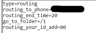

      הגדרתי שכבר בשלוחה הראשית יתבצע ניתוב למספר אחר, אבל הבעיה שאחרי שהגדרתי את הזמן של ההמתנה, ואח"כ ניתוב לשלוחה אחת שהגדרתי שלוחת ניתוק, זה לא מתנתק אלא אומר שהשלוחה שאני רוצה לעבור אינה ניתנת להפעלה עקב חוסר בהגדרות

        אם אתה שומע את ההודעה שציינת, הבעיה איננה בשלוחה הראשית, אלא בשלוחת הניתוק.
        תביא כאן את הגדרות הניתוק, וננסה להבין מה לא בסדר שם.

              @XKCUSET
              אתה כנראה צריך להגדיר את ה"hengup" בשלוחה הראשית, ושם תכתוב go_to_folder=hengup .
              אבל האם אתה בטוח שההגדרה הנכונה זה "go_to_folder", ולא משהו כמו routing_end_goto= או משהו דומה?

                    @XKCUSET
                    מצאתי את ההגדרה במודול ראוטינג, אכן צריך להגדיר כך בשלוחת הראוטינג עצמה (שלוחה ראשית אצלך):
                    routing_end_goto=/hengup
                    וזה ציטוט מההגדרות המתקדמודמות במודול ראוטינג טיים :
                    אחרי כמה זמן יעבור לשלוחה אחרת - אם אין מענה
                    routing_end_time=20
                    בדוגמה מוגדר שאם המחייג לא קיבל מענה יעבור אחרי 20 שניות
                    מעבר בסיום בשלוחה
                    ברירת מחדל לאחמ"כ חוזר שלב אחד אחורה ניתן להגדיר מעבר לשלוחה אחרת או ניתוק | ראה כאן את האפשרויות להגדרה.
                    ההגדרה היא:
                    routing_end_goto=/8
                    כאן בדוגמה ילך לשלוחה 2 שתחת השלוחה הראשית

                      @בעזרת-ה
                      כמדומני שהסלש מיותר
                      routing_end_goto=hengup

                        @מנסה
                        צודק, אני העתקתי מההגדרות בפורום ובמקום ה8 כתבתי ניתוק,
