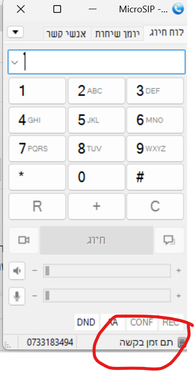

          141 @הרב נערך לאחרונה על ידי
          @הרב לא שום דבר לא עזר וגם באתר של ימות בכרטיסיה מרכזיה טלפונית יש איקס ליד המספר מערכת, כשמוקודם כשהיה V זה כן עבד

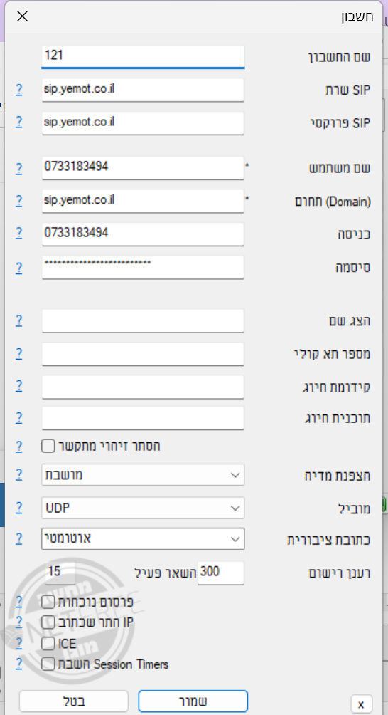

                • א
                  אלי דובדבן @141 נערך לאחרונה על ידי
                  @141
                  תעלה צילום מההגדרות של החשבון בMICROSIP
                  • 1
                    141 @אלי דובדבן נערך לאחרונה על ידי
                    • א
                      אלי דובדבן @141 נערך לאחרונה על ידי אלי דובדבן
                      @141
                      תמחק את הפרוקסי
                      ותנסה גם למחוק את "כניסה"

                          א גוטן @שמואל 9 נערך לאחרונה על ידי
                          לי יש אותו בעיה במחשב אחד
                          הגדרתי את זה כבר ביותר מ-10 מחשבים וזה עובד חלק
                          משום מה במחשב אחד (זה גם רשת נפרדת) נרשם תם זמן הבקשה
                          אני לא מצליח לפתור, היכן הבעיה ברשת או אולי בהגדרות של המחשב
                          אשמח לכל עזרה
