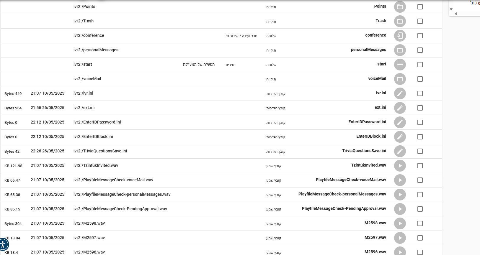

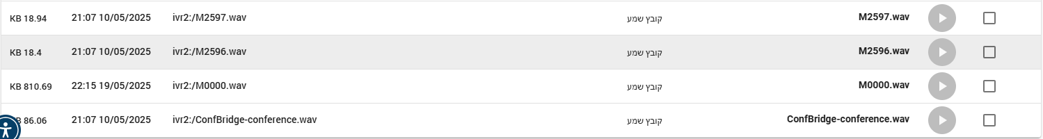

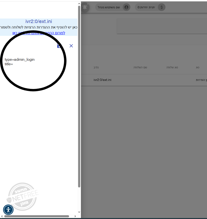

                          @המנייעס אני מעלה לכאן את מה שהוא נותן לי בתפריט הראשי ואם תכלו תגידו לי איך להתקדםצילום מסך 2025-05-26 224407.png צילום מסך 2025-05-26 224400.png צילום מסך 2025-05-26 224348.png , ושוב פעם סליחה שאני משגע כל כך

                              המנייעס @נתנאל קפלן 0
                              @נתנאל-קפלן-0
                              חבר זה לא עוזר כלום מה כתוב פה
