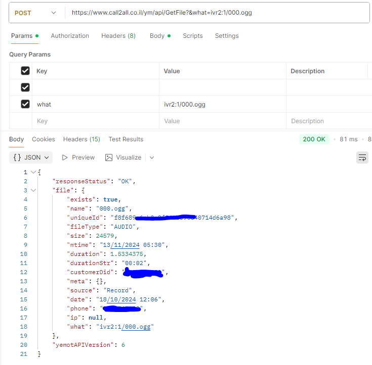

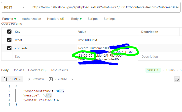

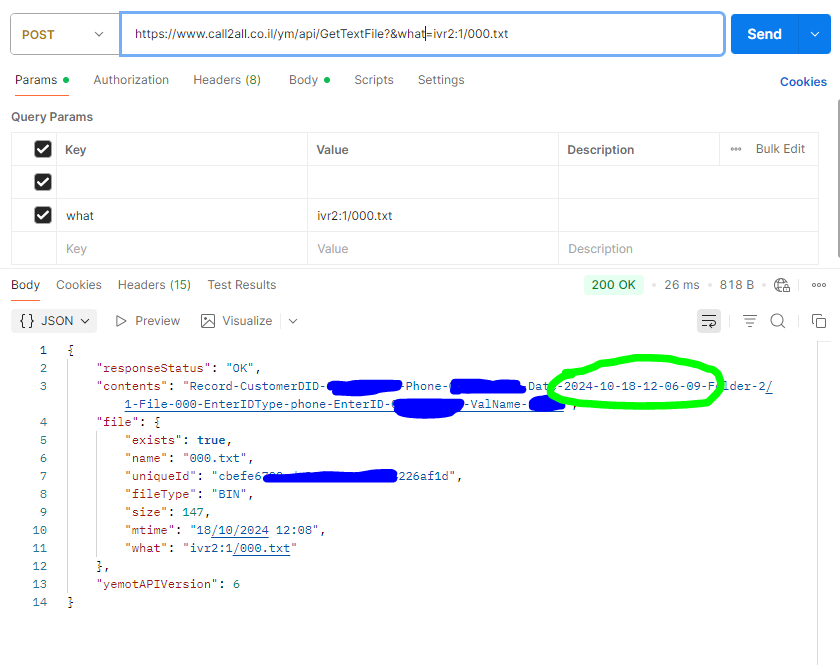

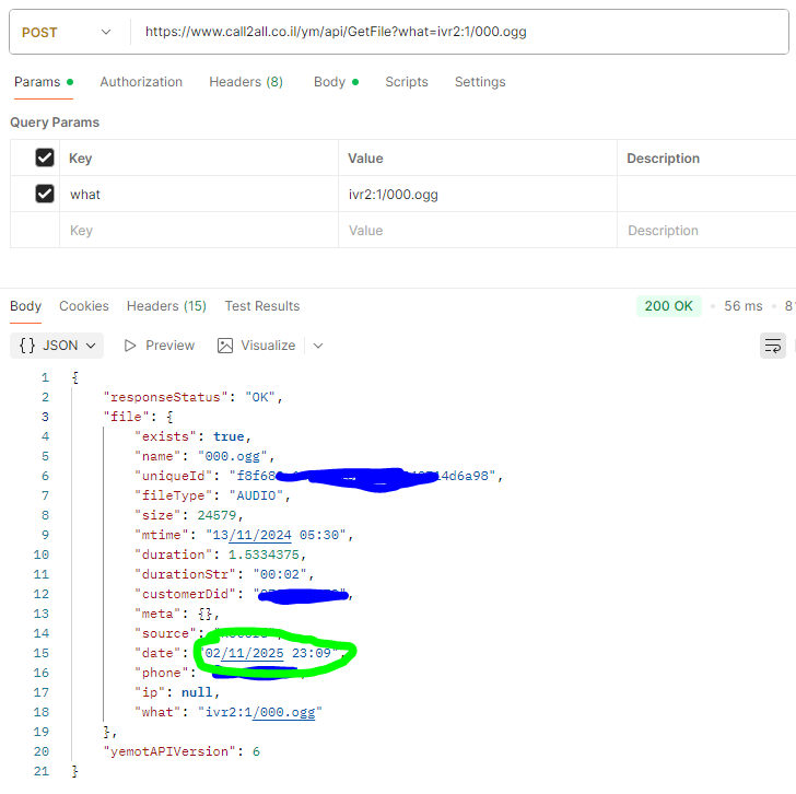

    • פיתוח פרטי | ➕ מודול הוספת ושינוי ערכים מתקדם - כולל הוספת מספר מקליט ההודעה
      שלום לכולם! 👋
      רבים מכם מכירים את המודול המובנה של "הוספת ערך לקובץ" (add_id_to_list). פיתחתי עבורכם גרסה משודרגת ב-API, שלוקחת את היכולות של המודול המובנה כמה צעדים קדימה ומביאה חידושים בלעדיים!
      ✨️ מה החידושים בגרסה המשודרגת?
      1. שילוב מושלם בהשמעת קבצים (file_phone / file_name) : ניתן להגדיר שהמפתח או הערך יהיו מספר הטלפון של מקליט ההודעה שמושמעת באותו רגע, או שם הקובץ המואזן (ללא סיומת)!
      2. הוספת סיומת קבועה (key_last / value_last) : מלבד הוספת טקסט לפני המפתח/הערך (first), ניתן כעת להוסיף טקסט קבוע גם אחריהם.
      3. גמישות מלאה בסיומות קבצים: ניתן לערוך כל קובץ במערכת (כולל .ini, .txt או כל סיומת אחרת), שכן שם הקובץ מוגדר באופן מלא כולל הסיומת.
      4. שמות פרמטרים קצרים ונוחים: ההגדרות המוכרות מהמודול המקורי אך ללא הקידומת הארוכה add_id_to_list_.

      • 🌟 בלעדי! מספר הטלפון של מקליט ההודעה:
      api_add_X=key_type=file_phone
      (פעיל בהשמעת קבצים - שולף אוטומטית את מספר הטלפון של מי שהקליט את הקובץ הנוכחי).
      • 🌟 בלעדי! שם הקובץ המואזן (ללא סיומת):
      api_add_X=value_type=file_name
      (פעיל בהשמעת קבצים – רושם אוטומטית את שם הקובץ שמושמע כעת ללא הסיומת, למשל 000 או 005).
