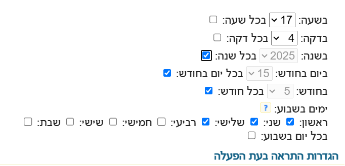

    • מורי ורבותי, תחזיקו חזק את הכסא!... אוטומציות בימות המשיח!!!!!!!! פשוט וקל! כמה דקות, ואתם יכולים לעשות כל משימה - באוטומציה מלאה!!!!!
      כהמשך למדריך האחרון שלי בעניין פקודות מהדפדפן, וגם לכאלו שמבינים יותר, הנני להציג בפניכם היום, איך לעשות כל פקודה שהיא - באוטומציה, דהיינו שזה יפעל לפי תזמון שתבחרו, לפי תאריך/שעה/פעם אחת ועוד...

      עכשיו פשוט נלחץ על הסמל של השעון, וניצור את הטריגרים - מתי יפעל!
      עכשיו, תצאו רגע לתיקייה אחרת, נניח לתיקייה העליונה שזה כל התרחישים, ונראה שורה של הסינוריו החדש שלנו, בצד ימין יש מתג הפעלה, אם הוא כבוי - תפעילו אותו.
      וזהו! יש לנו משימה קבועה! כך ניצור משימות רבות שאין באתר של ימות המשיח!
