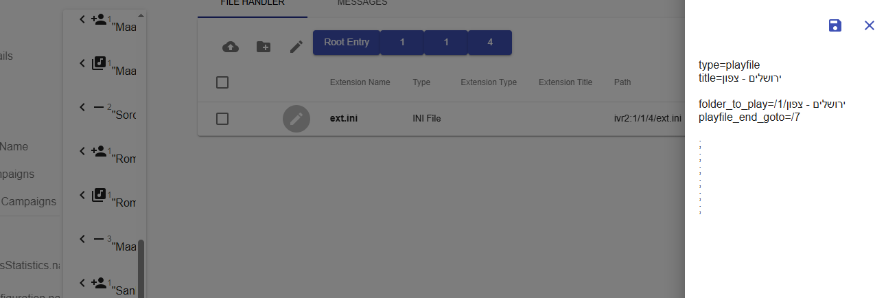

      שלום,
      יש לי את קובץ ה-.ini הזה ב-1/1/1:
      type=playfile
      title=ירושלים - מרכז
      folder_to_play=1/ירושלים - מרכז
      start=max
      playfile_end_goto=/7
      בעיקרון, אני רוצה שהוא ינגן את הקובץ שנקרא "ירושלים - מרכז.wav" (למעשה כשאני מעלה אותו, הוא הופך ל-"ירושלים - מרכז.mp3.wav", אבל שיהיה) שנמצא בספרייה 1/ירושלים - מרכז, ואז יפנה את המשתמש לסיומת 7, שתנתק. עם זאת, כשאני מתקשר הוא אומר שאין קבצים בסיומת.
      האם זו בעיה שיש אותיות בשם התיקייה, או שהבעיה היא משהו אחר?
      תודה!

          1. ההגדרה הזאת: folder_to_play מתיחסת לשלוחה שמשם המערכת תיקח את הקבצים ולא לקובץ עצמו.
          2. המערכת אינה יודעת לקרוא קובץ שאינו ממוספר.
          לסיכום, שנה את שם הקובץ ל"001" וזה יעבוד.
          נ.ב.
          שם התיקיה היא Jerusalem - Center או ירושלים - מרכז?

                זה לא משנה לי, זה משנה למערכת, בהגדרה זה צריך להיות כתוב כמו ששם השלוחה באמת, ולא כתרגום.
                K 2 תגובות תגובה אחרונה תגובה ציטוט 0

                  זה בעברית, כלומר העברית לא מעוצבת טוב כשאני מעתיק אותה לטקסט אחר. אז במערכת זה בסדר, רק שזה אולי נראה יותר מעוות ממה שזה באמת.

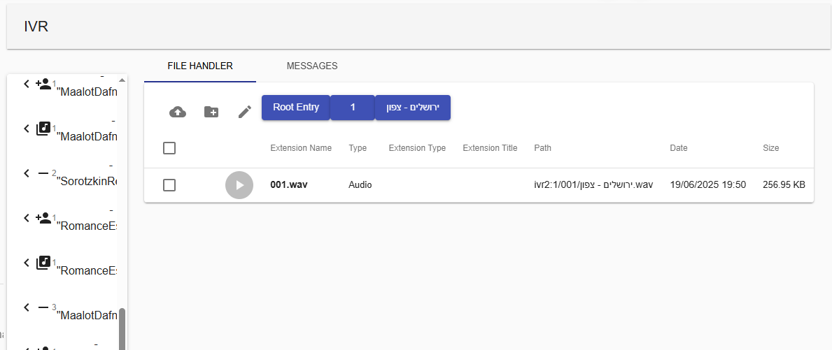

                    קראתי לזה 001.wav, אבל זה עדיין אומר שאין מה להשמיע...
