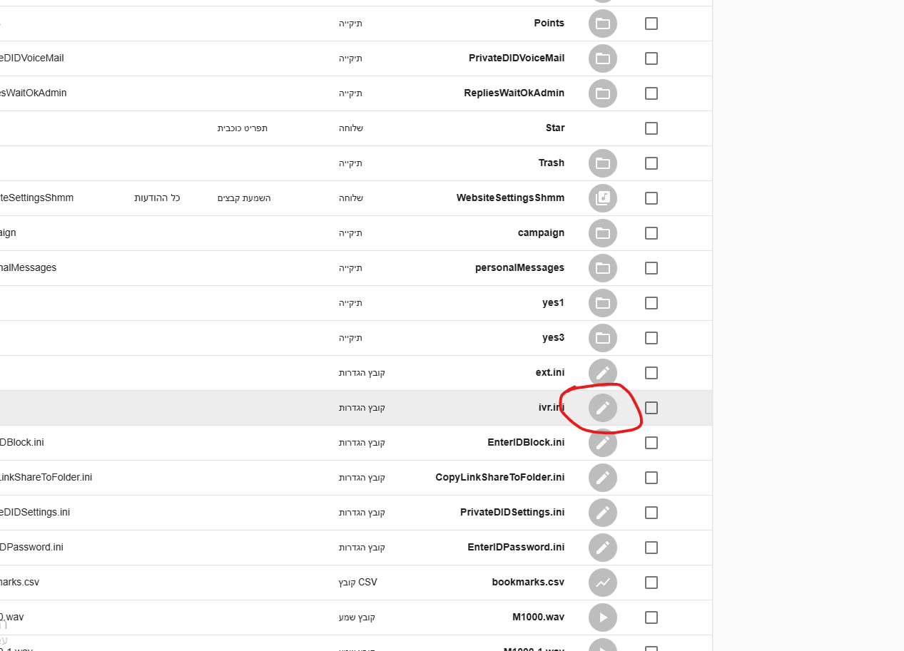

                            מערכת המשפחה @פיתה

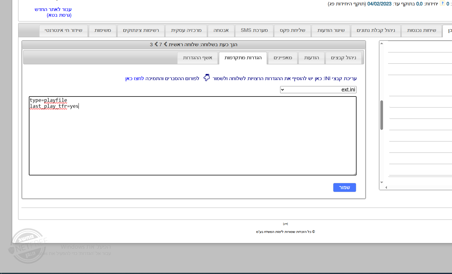

                                  מערכת המשפחה @בעזרת ה'
                                  @בעזרת-ה בהגדרות מתקדמות של השלוחה או בברירת מחדל

                                      מערכת המשפחה @מערכת המשפחה
                                      @מערכת-המשפחה !
                                      להכניס בשלוחה ספיציפית (אתר ישן)
                                      בברירת מחדל (אתר ישן)

                                          מערכת המשפחה @פיתה
                                          @פיתה לוחץ על איפה שסימנתי ומדביק
