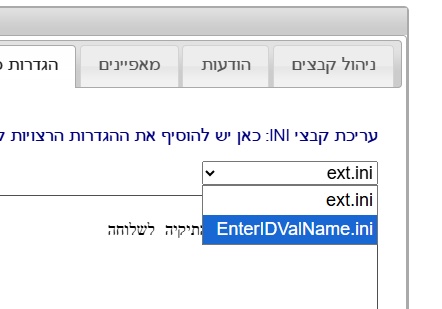

                      ישראל בלום
                      נערך לאחרונה על ידי ישראל בלום
                      למה כל הזמן מופיע בהגדרות ext.ini ולא PhonesName.ini
                      אכן העליתי כנ"ל, עדיין לא רואה את הקובץ
                      למה בהגדרות למרות שאני בוחר PhonesName.ini ולא ext.ini ולמרות כן שוב ושוב רואה בהגדרות שזה על ext.ini
                      אשמח למי שיוכל לעזור בנידון, תודה!
                        פיתה @ישראל בלום
                        @ישראל-בלום
                        תצור דבר ראשון קובץ הגדרות ext.ini
                        כדי שהתיקייה תהפוך לשלוחה
                          ישראל בלום
                            ישראל בלום @פיתה
                            @פיתה
                            לא הבנתי, צריך קובץ ext.ini או קובץ PhonesName.ini או קובץ EnterIDValName.ini
                            האם יש מצב שאוכל לשלוח לך אקסל שהכנתי ותבדוק האם זה בסדר, תודה
                            בהגדרות מתקדמות כתוב: צור קובץ ext.ini משמעות הדבר - הפיכת התיקיה לשלוחה מה זאת אומרת
