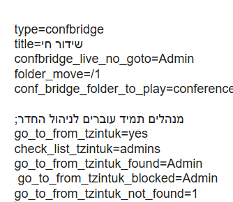

      כל מי שניכנס אצלי בקו לשלוחת חדר הועידה חוזר לתפריט הראשי ואני לא יודע למה?
      ואני רוצה להבין אולי יש איזה שהוא הגדרה שחוסמת את הכניסה לשלוחה

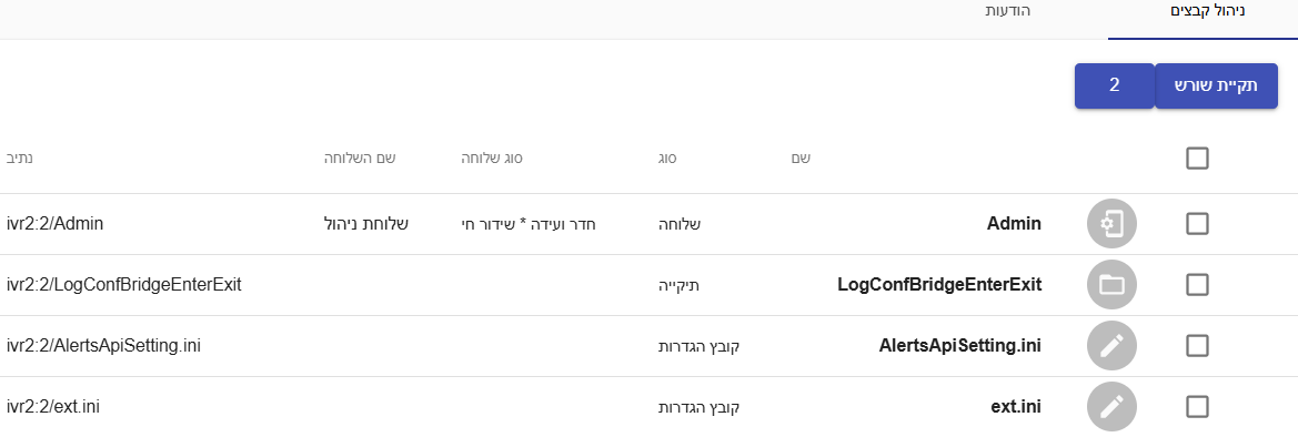

      שלחתי גם צילום מסך
      זה נמצא בשלוחה 2
      וזה קובץ ההגדרות ext ini של השלוחה
      בתוך זה יש שלוחת ניהול שבתוכו יש קובץ הגדרות ext ini עם ההגדרות הללו
      אשמח להבין מה ההגדרות שגורמים לזה ? תודה רבה !
