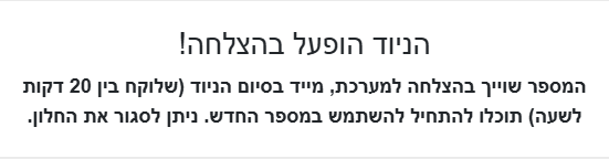

                    שואל שאלה @אA
                    איך אני ידע מתי לסגור את החלון? לחכות שעה?
                      אA @שואל שאלה
                      @שואל-שאלה
                      תנסה לצנתק עכשיו ותראה עם עובד לך.
                        שואל שאלה @אA
                        נערך לאחרונה על ידי שואל שאלה
                        לא, זה שלח לי את מספר הקו
                        וגם אני רוצה לדעת כל פעם שאני רוצה לשנות מספר אני צריך לעשות ניוד נוסף למערכת
                        או רק לשנות את זה בהגדרות?
                          אA @שואל שאלה
                          @שואל-שאלה
                          מה הכוונה לשנות קו?
                          ההגדרה הנ"ל היא אפשרות לשלוח צינתוק ממספר משוייך.
                          מספר משוייך הוא מספר שבעצם משמש כמספר נוסף של המערכת שלך חוץ מהמספר הראשי, כך שניתן דרכו להתקשר למערכת שלך, וכן לשלוח צינתוק מהמערכת.

                                אבל לגבי הזמן אני צריך לחכות שעה עד שיעבוד לי ?
                                כי כרגע זה לא עובד
                                  אA @שואל שאלה
                                  @שואל-שאלה
                                  אני לא יודע, לא יצא לי לעשות את זה עד עכשיו.
                                  אבל אני לא מאמין שזה לוקח שעה, תנסה עוד 20 דקות-חצי שעה.
