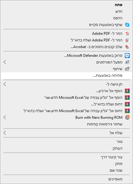

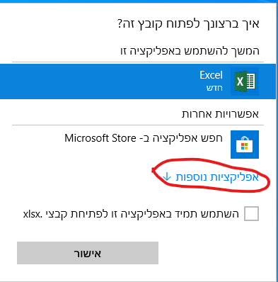

                מישהו נורמלי @אA
                האיך אני פותח אקסל ע"י פנקס הרשימות?
                  נר יצחק @מישהו נורמלי
                  @מישהו-נורמלי מקש ימני ואז פתח באמצעות
