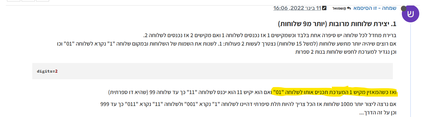

                      f9dfa00b-40e1-41b2-853e-e5fec6cc9455-image.png ספויילר

                        אתה רוצה שיהיה לך בתפריט יותר מ9 שלוחות ואצלך זה בתפריט הראשי
                        עכשיו איך אתה מגדיר את זה?
                        נכנס לאתר החדש לתפריט הראשי
                        ואחר כך מחפש קובץ הגדרות בשם ext.ini שבו אתה מכניס את שתי ההגדרות הללו
                        digits=2
                        text_extensions=yes
                        ולאחר מכן לוחץ על הכפתור העלאת קבצים
                        ולאחר מכן יוצר קובץ הגדרות בשם ExtensionNumbersAndAssociations בתפריט הראשי עם כל ההגדרות האלו
                        ולוחץ על הכפתור הכחול העלאה וזהו
                        בהצלחה רבה !
