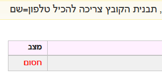

      יש לציין, שבדוח פעולות של רשימת הצינתוקים, הוא כן מראה את הפעולות האלו. אבל בפועל ברשימה המספר נשאר בסטטוס "פעיל" וכן מתקבל צינתוק.

                                            כשאני מסתכל על דוח הפעולות על רשימת הצינתוקים, אכן מופיע שם "הסרה מהרשימה" כלומר, ההגדרה נכונה ואפילו מתקבל בדוח הפעולות.
                                            אבל בפועל, המספר נשאר בסטטוס פעיל ומתקבל צינתוק.
                                            זה הבעייה והיא לא נפתרה!
                                            אותה הבעייה יש לי בשלוחה השניה השניה (סעיף 2 הנ"ל) שם כמובן ההגדרה קצת שונה שמתאים למנהל וצריך להוסיף את השורה:
                                            tzintuk_admin=yes
                                            tzintuk_block_instead_of_remove=yes // לגבי השורה הזו, ייתכן שלא צריך אותו או מפריע (נראה לי שלא), אבל זה לא העניין, ניסיתי להוריד וזה לא עזר.
                                            בקיצור הבעייה לא נפתרה!
                                            סיכום הבעייה: בדוח הפעולות המספר מופיע כנחסם אבל ברשימה עצמה זה מופיע כפעיל ואכן מתקבל צינתוק
