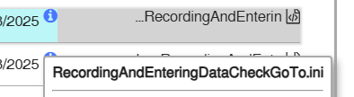

                CUBASE @מים אחרונים
                @מים-אחרונים זה אמור לעבוד, תבדוק שהשם של הקובץ הוא אכן RecordingAndEnteringDataCheckGoTo.ini
                  מים אחרונים @CUBASE
                  @CUBASE כתב בהמערכת לא מדלגת כל השאלה בקבלת נתונים:
                  כן, בלי הסיומת.
                    CUBASE @מים אחרונים
                    @מים-אחרונים זה צריך להיות עם סיומת

                      מים אחרונים @CUBASE
                      אני מתכוון שבשם של הקובץ אין סיומת
