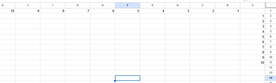

      פותחים גוגל שיטס (אפשר גם אקסל, קצת פחות נוח), מייצרים כעין טבלה עם כל השלוחות הרצויות, נניח שלוחה ראשית בצד ימין ושלוחה משנית למעלה, כזה:

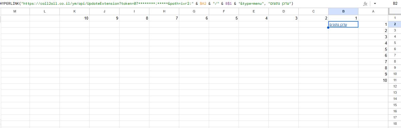

      כעת, בוא נניח, אני רוצה לעדכן את סוג השלוחה שלהם, אז אני מכניס בתא B2 את התוכן הבא:
      =HYPERLINK("https://call2all.co.il/ym/api/UpdateExtension?token=07********:*****&path=ivr2:" & $A2 & "/" & B$1 & "&type=menu", "עדכן נתונים")
      הסבר: יש פה קישור רגיל לעדכון שלוחה פלונית לסוג שלוחה 'תפריט', אבל הנתיב של השלוחה אינו קבוע אלא חלקו הראשון נלקח מתא A2 וחלקו השני מ-B1. הוספתי סימני $ לקיבוע - כלומר שכאשר אעתיק את הקישור לתאים נוספים לא ישתנה מה שמקובע, בדוגמא הנ"ל: בחלק הראשון של הנתיב לא תשתנה העמודה ובחלק השני לא תשתנה השורה.
      כמו כן הוספתי בהתחלה HYPERLINK שזה הנוסחה ובסוף "עדכן נתונים"בשביל שזה מה שיופיע בתא.
      כעת מופיע לנו ככה:

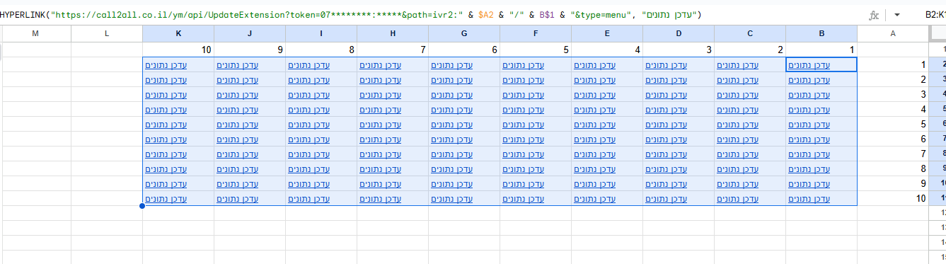

      נעמיד את הסמן על העיגול תחת התא בצד שמאל, ונגרור אותו עד למטה:
      והופ!:
      כעת גם נגרור לשמאל, ויש לנו מאה קישורים שונים, כל אחד לפי הנתיב שלו!
      כעת נפתח אותם במרוכז: נבחר כמות תאים, אפשר עד 50 בפעם, נלחץ לחיצה ימנית (או בקיצור Alt+Enter):
      וייפתחו כל הקישורים! מומלץ לעשות זאת בחלונית נפרדת כדי שיהיה קל לסגור אותה. ייתכן שתצטרכו לאשר חלונות קופצים.
