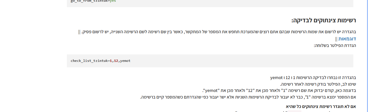

      יש לי כ40 רשימות,
      הכנסתי את זה כמו בתמונה, עם פסיק בין כל רשימה
      אבל המערכת לא מתייחסת להגדרה כלל אלא מעבירה גם את אלו שכן ברשימה למקום המופנה, האם יש פיתרון?

        המערכת בודקת עד 19 רשימות. לא יותר.
        אתה יכול להגדיר 3 שלוחות, בשלוחה א תגדיר פילטר לפי 19 רשימות, ותגדיר שכל מי שלא נמצא באף רשימה יעבור לשלוחה ב, שם תגדיר עוד 19 רשימות, וכו.
