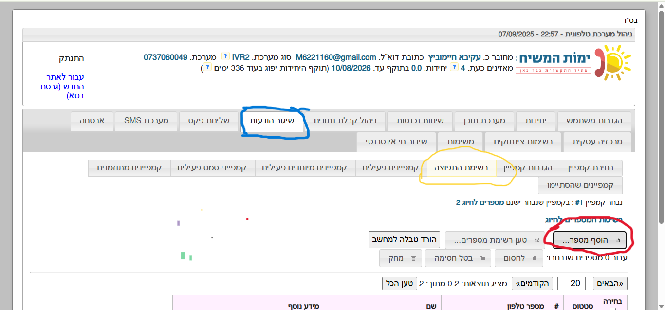

        אם המערכות שלך , וזה לא אותם משתמשים , ואתה יודע את כול המספרים, אז כן
        תפתח קמפיין חדש ותכניס את המספרים
        תגדיר את ההגדרות האלה
        check_template_filter=שם הקמפיין
        check_template_filter_active_go_to=שלוחה להפניה
        check_template_filter_none_enter=yes
        בקובץ ext.ini של התפריט הראשי
        (כמובן יש למלא את שורות 1 ו-2 לפי מה שאתה צריך)
        הסבר פתיחת קמפיין
