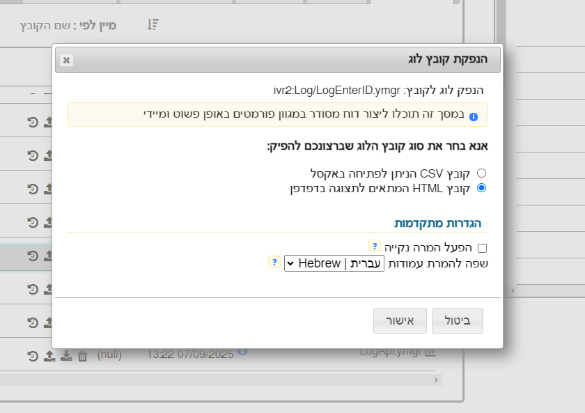

        יש באתר הניהול תיקייה בשם "Log" כנס לתיקייה, בפנים יש כמה קבצים
        תחפש קובץ בשם LogEnterID.ymgr
        בקובץ הזה אתה יכול לראות בצורה מסודרת איזה מספרים התקשרו למערכת, ובאיזה שעה.
        כדי להגיע למידע תלחץ על החץ המעוגל שיש שם ותייצא את הקובץ, יש שם שתי אופציות או קובץ CSV (ניתן לפתיחה באקסל), או קובץ HTML (המתאים לתצוגה בדפדפן).
        תחפש עוד קובץ בשם LogFolderEnterExit
        ושם יש לך לוג יותר מפורט, כולל באיזה שלוחות המאזינים נכנסו.
        הקובץ LogFolderEnterExit נוצר מחדש בכל חודש (התאריך מתווסף לשם הקובץ), תצטרך לבחור את החודש הרלוונטי.

          @יהודה-לה תודה על העזרה, הכוונה למצוא את זה בתוך הלשונית "תערכת תוכן"? אני לא מקבל שם שני אפשרויות להורדה, זה רק מוריד לי את זה כYMGR ואני רק מצליח לפתוח בNOTES וזה מאד מבולגן ולא מסודר ולא ברור. סך הכל אני רוצה לראות אם מקשיבים לשלוחה מסויימת 3 אנשים ביום או 30

              פלמנמוני @frankle
              @frankle כתב באיך לראות כמה מאזינים כל יום לכל שלוחה:
              כוונתו באתר הישן
