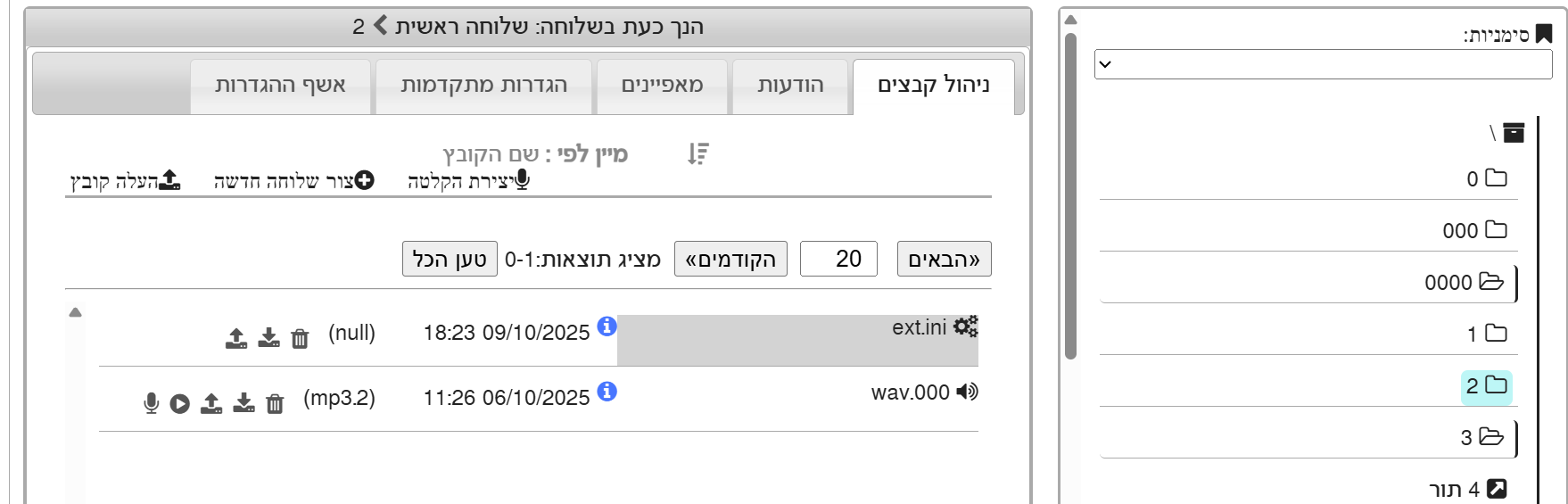

      מצרפת צילום מסך

        @אסתי-וויג כתב במישהו יכול ליעזור לי לדעת איך אני מגדיר שלוחות:
        להחליך שם לקובץ כמו שאני מחליפה שם לתמונה?
        ניתן, אבל בהעלאה באתר הישן השמות מותאמים אוטומטית, ובאתר החדש יש אפשרות בחירה 'מספור אוטומטי' בעת העלאת הקבצים

            @אסתי-וויג מצד השם זה טוב, מה יש בלשונית 'הגדרות מתקדמות'?

                זה מה שיש ולחצתי עליו
                  פלמנמוני @אסתי וויג
                  @אסתי-וויג יש להדביק את ההגדרה הבאה ולשמור, וכן בשאר השלוחות
                  type=playfile

                    איפה להדביק?
                      פלמנמוני @אסתי וויג
                      @אסתי-וויג בריבוע שכתוב בו 'צור קובץ וכו' ', במקום מה שיש בו עכשיו

                        אני לא רואה כזה ריבוע

                          מצאתי,ככה?

                              ממש תודה ,זה הסתדר!
                              עוד בעיה,שלוחת מנהל 0 הייתי מקליטה בטלפון הודעה ,עכשיו זה לא נותן,

                                את ההודעה של שלוחה 1 זה משמיעה גם בפתיחה.

                                  @אסתי-וויג צריך לבדוק באתר, מה מופיע בשלוחה 0, כנראה נמחקה.
