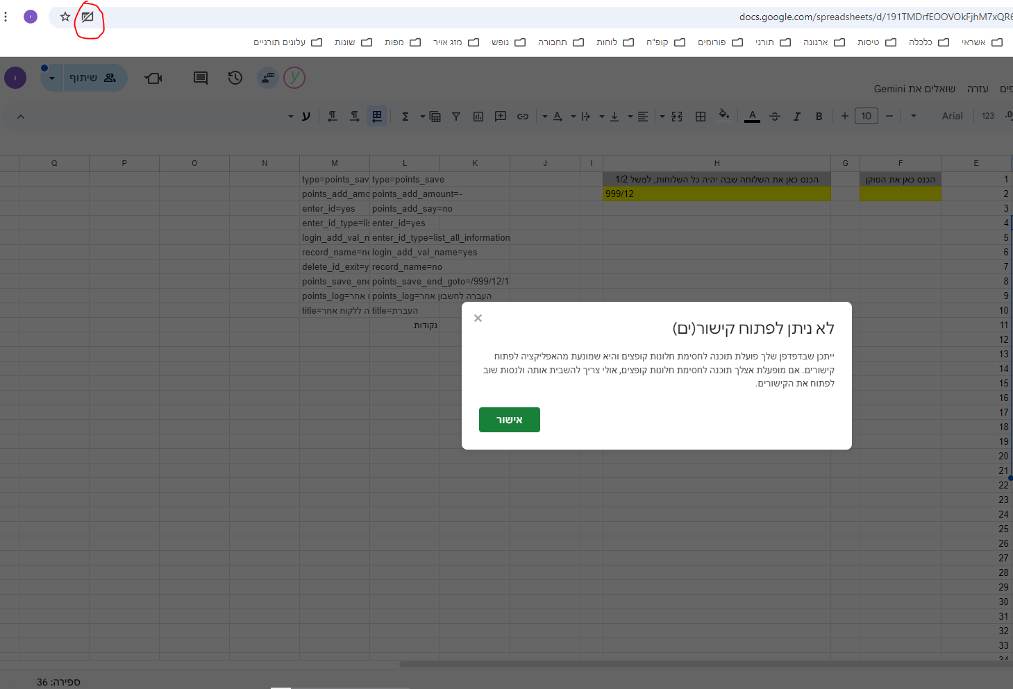

    • יצירת והרצת קישורים מרובים להרצת פקודות על הרבה שלוחות
      כידוע ניתן לשנות דברים במערכת ע"י API, אבל מה עושים אם רוצים להחיל קישורים על 10 שלוחות יחד?
      אז ראיתי שכבר הציעו כמה דרכים בפורום, אבל הצד השוה שבהם שצריך קודם ליצור קישור קישור ולהכניס אותו, דבר שדורש עבודה מרובה, אבל מה אני עושה אם אני רוצה להחיל הגדרה על 100 שלוחות פנימיות יחד?
      אז הנה -פשוט וקל!
      פותחים גוגל שיטס (אפשר גם אקסל, קצת פחות נוח), מייצרים כעין טבלה עם כל השלוחות הרצויות, נניח שלוחה ראשית בצד ימין ושלוחה משנית למעלה, כזה:
      כעת, בוא נניח, אני רוצה לעדכן את סוג השלוחה שלהם, אז אני מכניס בתא B2 את התוכן הבא:
      =HYPERLINK("https://call2all.co.il/ym/api/UpdateExtension?token=07********:*****&path=ivr2:" & $A2 & "/" & B$1 & "&type=menu", "עדכן נתונים")
      הסבר: יש פה קישור רגיל לעדכון שלוחה פלונית לסוג שלוחה 'תפריט', אבל הנתיב של השלוחה אינו קבוע אלא חלקו הראשון נלקח מתא A2 וחלקו השני מ-B1. הוספתי סימני $ לקיבוע - כלומר שכאשר אעתיק את הקישור לתאים נוספים לא ישתנה מה שמקובע, בדוגמא הנ"ל: בחלק הראשון של הנתיב לא תשתנה העמודה ובחלק השני לא תשתנה השורה.
      כמו כן הוספתי בהתחלה HYPERLINK שזה הנוסחה ובסוף "עדכן נתונים"בשביל שזה מה שיופיע בתא.
      כעת מופיע לנו ככה:
      נעמיד את הסמן על העיגול תחת התא בצד שמאל, ונגרור אותו עד למטה:
      והופ!:
      כעת גם נגרור לשמאל, ויש לנו מאה קישורים שונים, כל אחד לפי הנתיב שלו!
      כעת נפתח אותם במרוכז: נבחר כמות תאים, אפשר עד 50 בפעם, נלחץ לחיצה ימנית (או בקיצור Alt+Enter):
      וייפתחו כל הקישורים! מומלץ לעשות זאת בחלונית נפרדת כדי שיהיה קל לסגור אותה. ייתכן שתצטרכו לאשר חלונות קופצים.
      ניתן להשתמש עם זה גם בצורה יותר מורכבת, כגון להגדיר בכל שלוחה הגדרה מעט שונה בנתיב שלה, כגון שכל שלוחה בתוך 1 אני רוצה שיועבר בסוף לשלוחה המקבילה ב-2, ודוק.

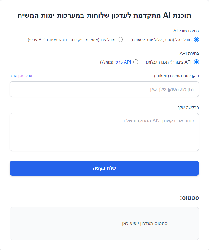

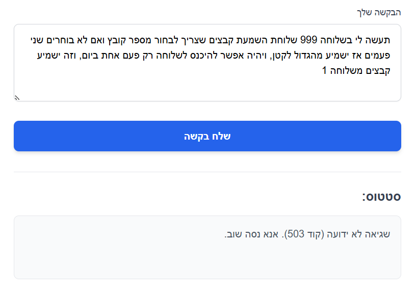

    • תוכנת AI שתגדיר לכם את הקו אוטומטית!!! - הממשק האינטרנטי
      הודעה ואזהרה:
      יש להשתמש בזהירות! אין המערכת אחראית על השימוש. השימוש במודל הינו על אחריותכם בלבד! לא יתקבלו תלונות על נזקים למיניהם.
      בשורה משמחת!
      אחר בקשות מכמה מחברי הפורום, ואחר מאמצים מרובים, אני שמח לבשר לציבור שעלה בידי לפתח ממשק AI שיגדיר אוטומטית קוים בימות המשיח.
      תוכנת AI להגדרת קוים ושלוחות אוטומטית
      שימו לב: כדאי לפרט למודל ככל היותר על הצורך שלכם ועל הצורה בה אתם רואים בעיני רוחכם את בניית הקו/השלוחה שלכם. כמה שתפרטו יותר הבנייה תצלח יותר.
      לפני שאתם בטוחים שהמודל יודע להבין אותכם ולרצות אותכם מומלץ להשתמש על שלוחה פנימית שלא היתה קיימת ולבדוק שההגדרות עובדות כרצונכם.
      דוגמא לבקשה: 'צור לי שלוחה 2 שתהיה השמעת קבצים ללא ביפ שמשמיע מהקובץ הישן לחדש, שאפשר להיכנס אליה פעם בשבוע ולשהות בה עד 40 דקות'.
      שימו לב: על הטוקן הנשלח להיות מורשה לביצוע הפעולות הבאות: DownloadFile, UpdateExtension, UploadTextFile.
      באם לא הגבלתם אותו בברירת חמדל הוא מורשה לכלל הפעולות.
      ניתן ג"כ ליצור טוקן זמני בממשק תוכנה.
      לכניסה לתוכנה
      ניתן גם להוריד את התוכנה הידנית.
      שימו לב!
      יתכן שיש פעולות מסובכות שהוא לא יודע לבצע או סתם דברים שככל הנראה אין לו את המידע עליהם, ועל כן אבקש מכל אחד ואחד להתנסות בו ולנסות אותו על כל מיני דברים שיכולים להכשיל ולדווח במקרה של תקלה, לצורך ייעול המודל.
      תמונה מהתוכנה:
      תוכנת AI שתגדיר לכם את הקו אוטומטית!!! - המודל הטלפוני
