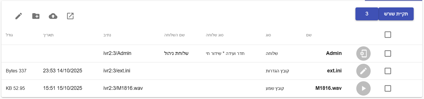

              M1816
              • ר מנותק
                ריקי פ
                18e98e4a-7eee-4cc4-bbc8-0af1ef167b5f-image.png - זה נראה כך, ועדיין זה לא עובד לי.

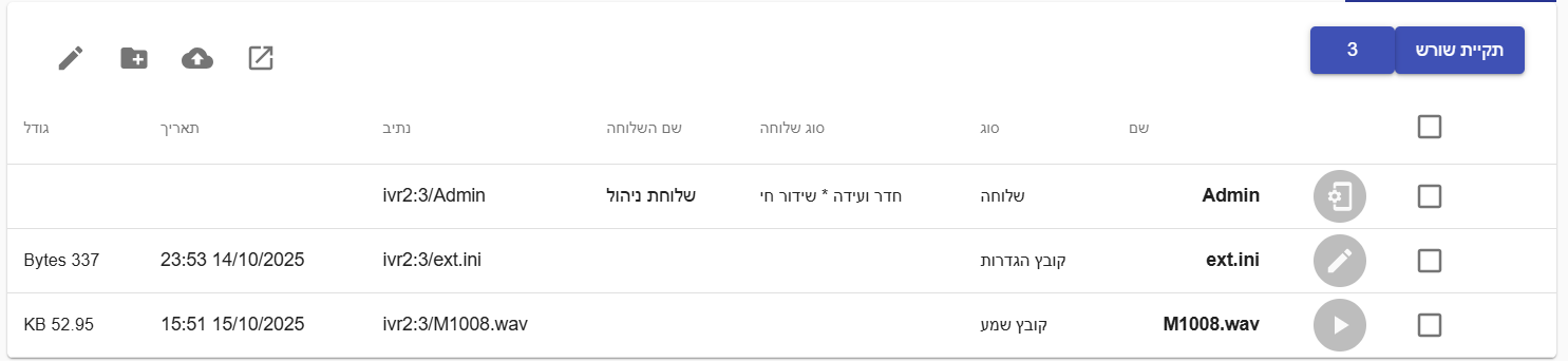

                      @ריקי-פ
                      סליחה טעות שלי.
                      התבלבלתי בסוג ההודעה שרצית.
                      אני מיד מביא את מספר ההודעה.
                      עריכה: זה כן M1008 , זה בטוח לא מחליף?!
                      • ר מנותק
                        ריקי פ
                        לא החליף.
                        • ר מנותק
                          ריקי פ
                          תודה, לא הצלחתי אז עשיתי M0000, ואז שומעים גם את שלי וגם את מה שכבר היה.
                          אבל תודה בכל אופן!
