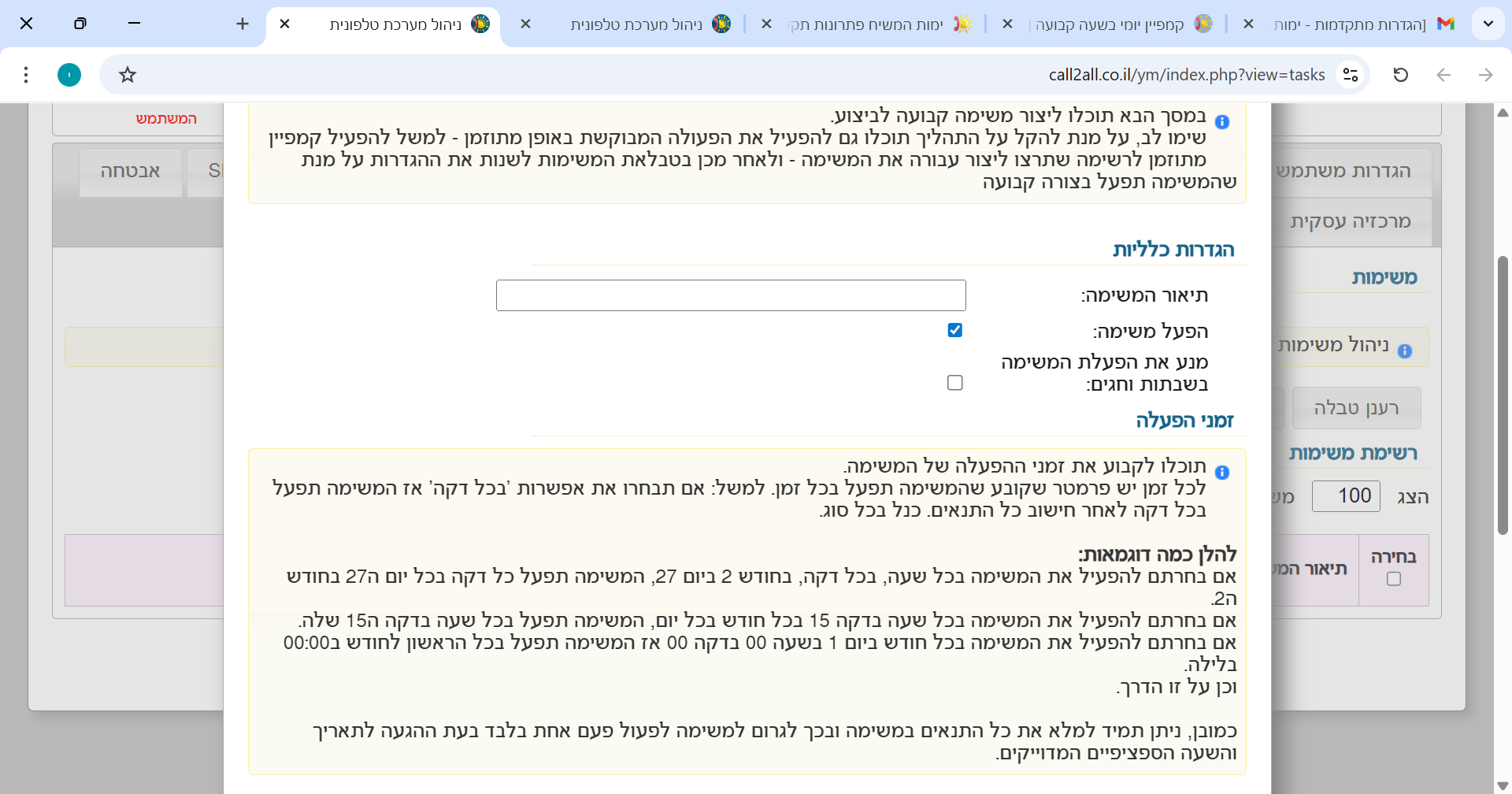

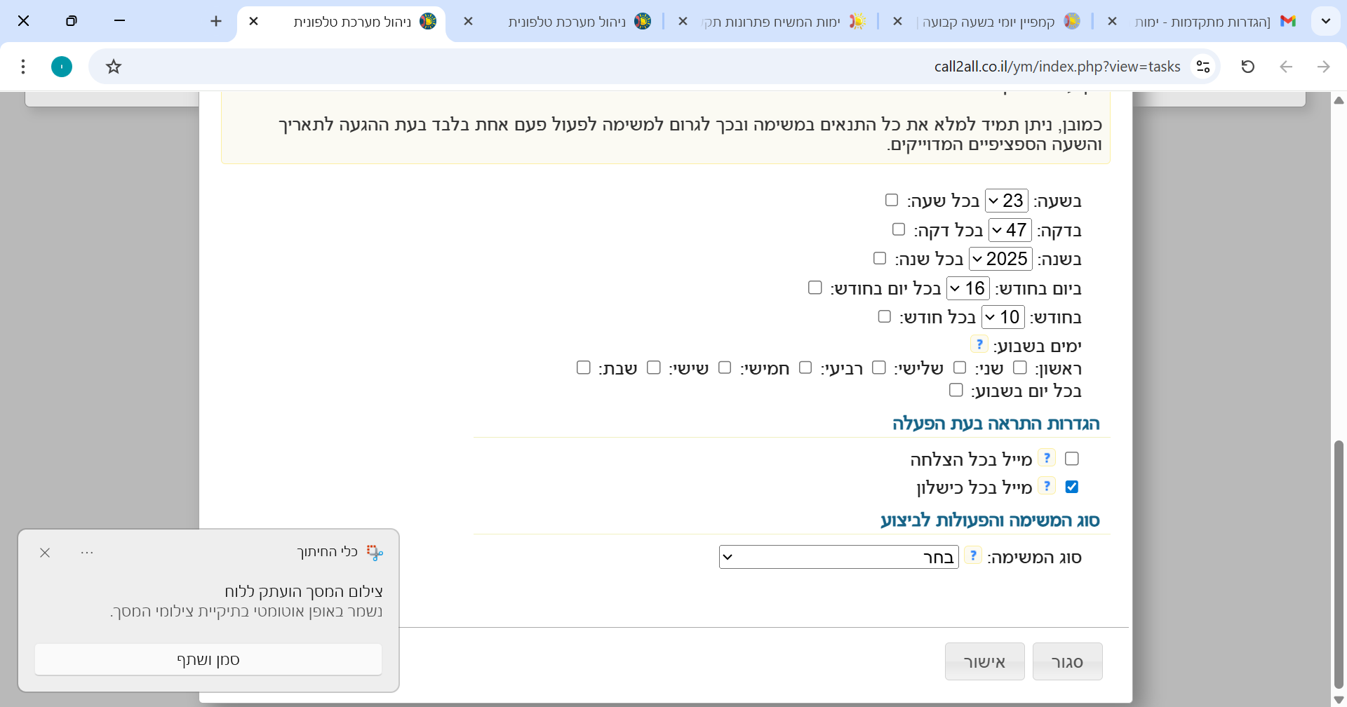

        אתה יכול להגדיר משימה יומית לרשימת תפוצה.
        השאלה אם זה רק צינתוק או גם שיחה תצטרך לבדוק.
          עונה תשובות @רוצה להבין
