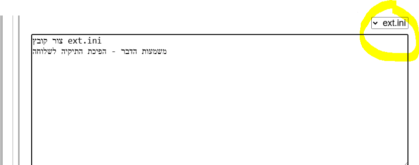

      י.ע @פיתה

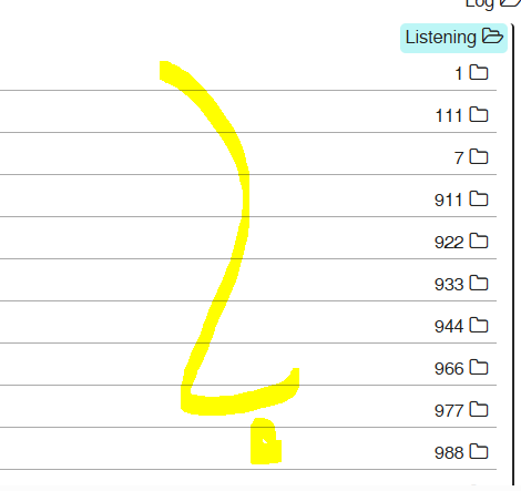

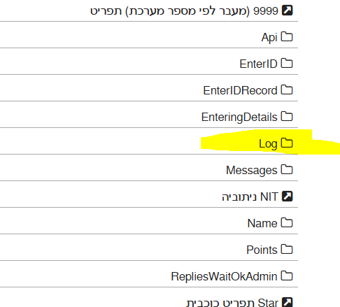

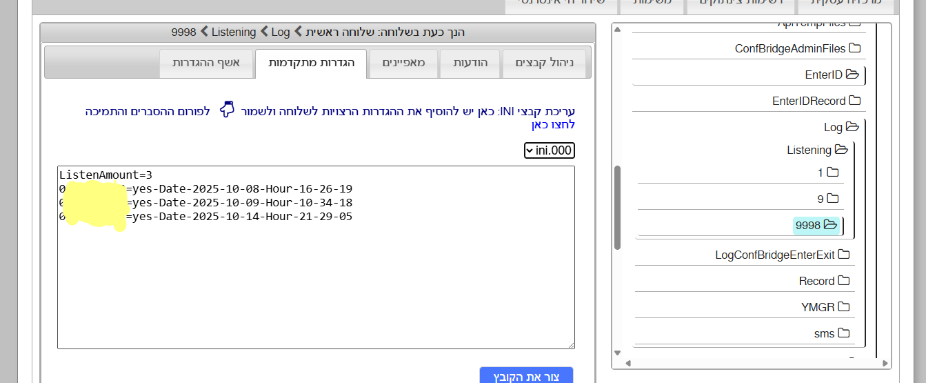

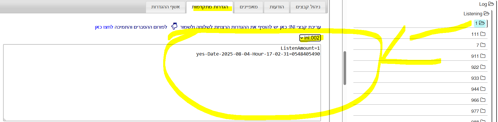

      @פיתה בצד ימין למעלה יש אופציה לעבור לקובץ אחר ושם יש קובץ למספר ההודעה
      בדוגמה שלי זה 002
        י.ע @פיתה
          פיתה @י.ע
          @י-ע
          כן עכשיו אני רואה בהחלט ואני רואה שכן שמעתי את ההודעה

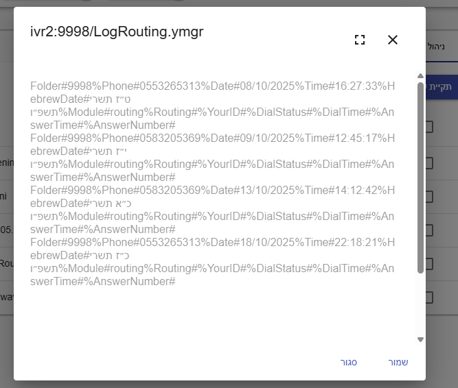

                      סיכום הבעיה:
                      הפילטר לא קולט שכבר שמעתי את הקובץ
                      במה זה מתבטא
                      אצלי בפילטר מוגדר שאם לא שמע את ההודעה יעבור לשלוחה של ההודעה (כדי שישמע אותה)
                      ובשלוחה של הודעה מוגדר מעבר לשלוחה של הפילטר (סוג של תקנון לפני השלוחה שבה מוגדר הפילטר)
                      אם זה היה עובד אז כל מי שנכנס לשלוחה שבה מוגדר הפילטר פעם ראשונה הוא יעבור לשלוחה שבה נמצא ההודעה
                      ואחרי שהוא שמע אותה הוא יעבור לשלוחה שבה נמצא הפילטר ויכנס לשלוחה בלי בעיות
                      אבל זה לא עובד.... ואז מה שקורה שהפילטר רואה שהוא לא שמע את ההודעה ומעביר אותו לשלוחה של ההודעה
                      הוא שומע את ההודעה וחוזר לשלוחה של ההקלטה אבל משום מה הפילטר בטוח שלא שהוא לא שמע את ההודעה
                      ומחזיר אותי לשלוחה של שמיעת הודעה שמחזירה אותו לפילטר....... בקיצור הוא עושה סיבובים 😵‍💫
                      מזה הסקתי שהבעיה היא מה שכתבתי לעיל
                      @י-ע אמר שאולי הבעיה היא שלא הגדרתי שמירת נתוני האזנה
                      אבל זה לא היה הפתרון
                      ההגדרות בשלוחת הפילטר
                      type=record
                      title=הודעות חשובות
                      folder_move=/1
                      say_record_number=no
                      say_record_menu=no
                      record_end_run_tzintuk=yes
                      list_tzintuk=members
                      צינתוק ממספר משנה
                      tzintuk_your_id=039279583
                      פילטר רק אם הקשיב לכללים
                      check_listening_ok=yes
                      listening_ok_folder=9998
                      listening_folder_path_and_name=/9998/-000
                      listening_no=go_to_folder-/9998
                      ההגדרות בשלוחה של שמיעת הודעה
                      type=playfile
                      title=
                      listening_mark=yes
                      play_beep=no
                      playfile_end_goto=/8/8
                      say_details_message=time,date,phone
                       ;מקש 7 - השמעת פרטים
                      control_play7=say_details_message
                      ;שמירת נתוני האזנה
                      save_listening_data=yes
                      ;מקש 9 - תפריט שמיעת כמות האזנות
                      control_play9=tfr_say_listening_data
                      אשמח לעזרה!
                      תודה רבה!!
